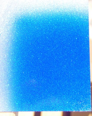

cube
Wys³any: 2012-02-05, 11:42
Posty: 110
tak mniej wiêcej wygl±da candy na podk³adzie AA alu coarse
Plik ¶ci±gniêto 128 raz(y) 265.04 KB

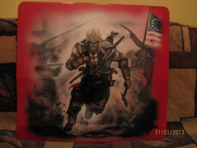

violek79
Wys³any: 2013-02-22, 11:49
Posty: 7
ja ostatnio wypróbowa³am farby wicked i dodawa³am do tego rozpuszczalnika w100. Bardzo fajnie sie tym maluje. Pomalowa³am klapê do mana. U¿ywam aerografów 0,2 0.3 0.5 przechodzi przez dyszê bez problemów. :D
Plik ¶ci±gniêto 192 raz(y) 447.98 KB
