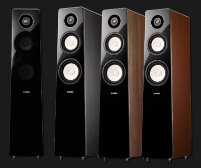

Mam pytanie..czy jest taka mo¿liwo¶æ polakierowania kolumny na materiale MDF tak jak widaæ na za³±czonym obrazku ?! Ja malowaæ tego nie bêdê tylko zleci³ bym lakiernikowi.. ale czy da radê taki efekt wyprowadziæ na p³ycie MDF?lub wiórowej?

Da siê da, malowalismy kiedys meble do holandi bia³ym/czarnym akrylem przemys³owym.

a sama p³yta by³a MDF - wiórowa by³a pokryta jakim¶ podk³adem czy od razu malowali¶cie z miejsca akrylem ? aha.. i czy trzeba tak± p³ytê zaimpregnowaæ przed kladzeniem lakieru ?!

To by³y czyste bia³e mdf, na ³aczenia kit, akrylowy podk³ad i na to bia³y przemys³owy akryl. Nie by³a impregnowana, chyba ze w fabryce :P
