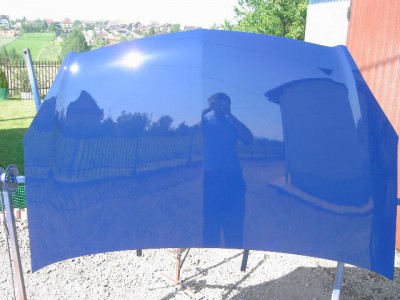

lukasz509
Wys³any: 2012-01-22, 22:57 Ma³a galeria amatorki :D:D
Posty: 389

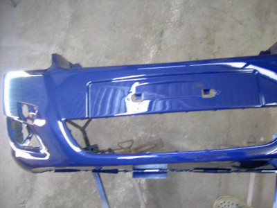

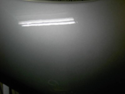

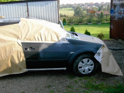

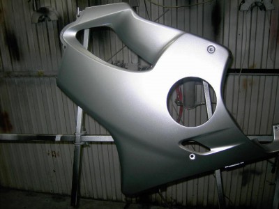

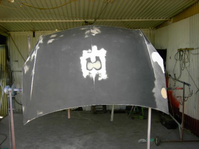

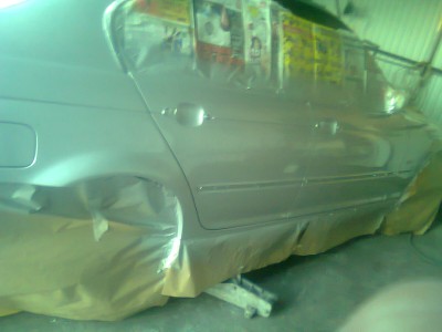

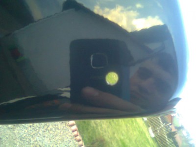

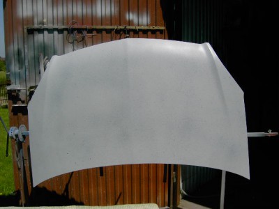

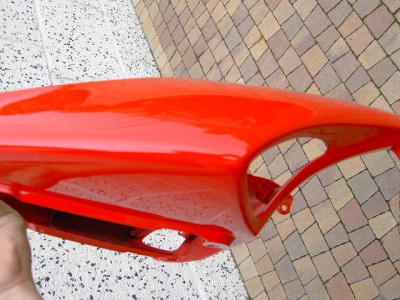

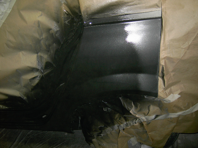

moje dawne prace:D lakierowane sata 3000B rp

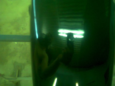

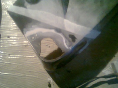

lukasz509

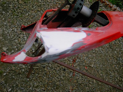

Wys³any: 2012-01-22, 23:05 zadupek z hondy 1000RR
Posty: 389

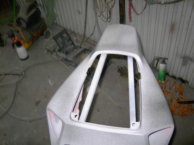

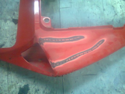

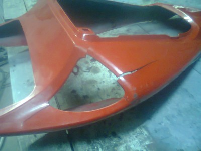

Pêkniêty w 3miejscach,naprawa polega³a na pospawaniu pêkniêæ i zeszlifowaniu rys.Potem na³o¿y³em epoxyd na miejsce szpachlowania i przecierki,szpachla szlifowanie potem znów epoxyd na przecierki,podk³ad akrylowy matowienie i akryl z NOVOLA wpad³y z 2syfki
PICT0391.JPG FINITO:D |
| Plik ¶ci±gniêto 213 raz(y) 90.92 KB |
PICT0387.JPG EPOXYD POTEM PODK£AD I KONTRAST |
| Plik ¶ci±gniêto 122 raz(y) 57.9 KB |
PICT0382.JPG SZPACHLA |
| Plik ¶ci±gniêto 102 raz(y) 109.83 KB |
Zdjêcie0126.jpg POSPAWANE |
| Plik ¶ci±gniêto 257 raz(y) 301.65 KB |
Zdjêcie0124.jpg PÊKNIÊCIA |

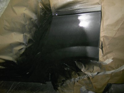

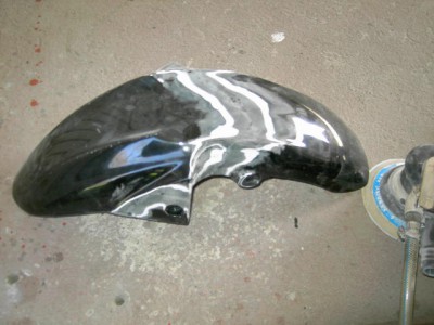

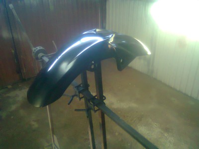

Wys³any: 2012-01-22, 23:43
Pomóg³: 40 razy Posty: 3753
lukasz509,
Co dalej z tym b³otnikiem?
Tak zakoñczy³e¶ klar?
http://lakierowanko.info/download.php?id=2673
No i gratulacje.
Wychodzi niez³a szko³a u najlepszego lakiernika z okolicy.
S³awek zrobi³ z Ciebie niez³ego lakiernika |
http://home.mobile.de/AUTOS-PAGNAER#ses |
lukasz509
Wys³any: 2012-01-23, 00:00
Posty: 389
nie potem rozklei³em dalej i pociag³em dalej ca³y b³otnik bezbarwnym a na s³upku rozpuchem do cieniowania ale nie mam zdj |
Wys³any: 2012-01-23, 00:20
lukasz509,
Tak my¶la³em ze to baza.
Ale siê b³yszcza³a jak bezbarwny.
Widzê mega postepy... gratki. |
lukasz509
Wys³any: 2012-01-23, 00:40
Posty: 389
bo ¶wie¿e :Dhehe dziêki ale do s³awka mi daleko ale staram siê:Dmuszê siê jeszcze nauczyæ cieniowania bez malowania ca³ego elementu tylko punktowo |

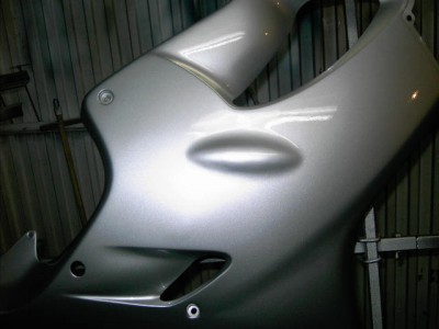

lukasz509

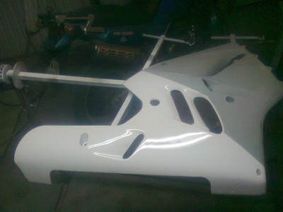

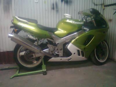

Wys³any: 2012-01-26, 21:40 moja zx9r i innê ma³e lakierowanka
Posty: 389

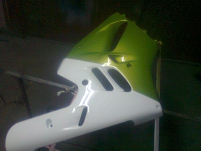

owiewka by³a pêkniêta po ¶lizgu na torze w ok 6miejscach nie mam zdj niestety jak to wygl±da³o
Zdjêcie0118.jpg FINITO |

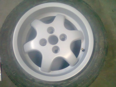

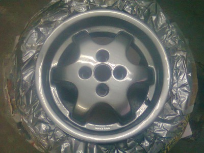

Zdjêcie0117.jpg felga w epoxydzie po prostowaniu i szpachlowaniu |

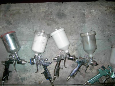

PICT0579.JPG moja SATA i podróbki jeszcze mam 3mini ale ich nie ma na zdj |

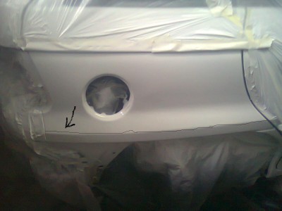

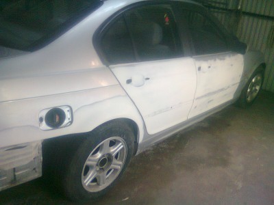

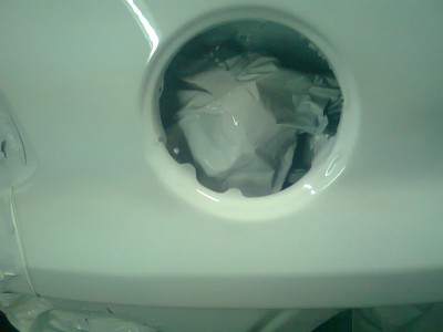

Zdjêcie0032.jpg astra po wymianie otworu klapy paliwa |

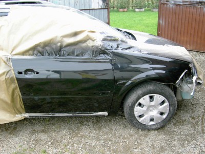

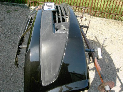

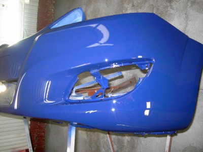

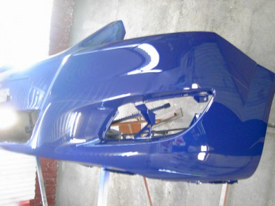

Wys³any: 2012-01-26, 22:28
Pomóg³: 20 razy Posty: 960 Sk±d: Wroc³aw
Nie chcê siê czepiaæ,raczej co¶ doradziæ.
Ten czarny zderzak mo¿na by³o rozebraæ przed lakierowaniem,tym bardziej,¿e w Megane II bez trudu mo¿na ogo³ociæ listwy,bo teraz wygl±da nie³adnie,pasta w szczelinach,pomêczony od papieru,a po co teraz maskowaæ lakierowan± powierzchniê aby go zrobiæ ciemnoszarym lub czarnym matem.Trochê to psuje efekt Twojej pracy,poza tym |
kubazjan
Wys³any: 2012-01-26, 22:34
Pomóg³: 1 raz Posty: 246
pozatym widze nierowna linie na tej Astrze... |
lukasz509
Wys³any: 2012-01-26, 22:35
Posty: 389
| pawel1108, wiem ale niestety taki dosta³em ja tylko go pospawa³em odda³em na drugi dzieñ wróci³ w podk³adzie obklejony i tak kazano mi go pomalowaæ i polerowaæ. Potem robi³em drugiego i ju¿ sobie go sam rozebra³em wszystkie chokejki itp a potem struktur± by³y robione. Ale dziêki za uwagê. |

no jak...ten szeroki pasek wzdluz...jest nierowna linia...widac to lepiej na powiekszonym zdjeciu |

| kubazjan napisa³/a: | | widze nierowna linie |
Eee, ja nie widzê.

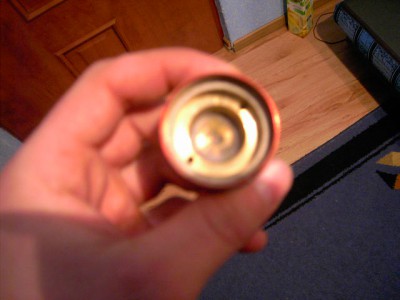

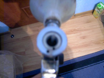

£ukasz poka¿ co kryje sie pod rozpylaczami tych dwóch pistoletów... dok³adnie to fobo luxII - jeden otwór na powietrze i pier¶cien uszczelniaj±cy plastykowy lataj±cy??

| kubazjan, nie bardzo wiem o co ci chodzi o pasek z ta¶my ??? zaznacz to na zdj bo nie czaje lackdoctor zaraz skocze zdj zrobiæ |

dokladnie chodzi mi o dolny rant ten o szerokosci okolo 3 cm...jego gorna linia jest jak dla mnie nierowna...szczegolnie widac to po lewej stronie blizej ty³u.Moze wstawiales reperaturke wlewu?Jestem wyczulony na takie ranty i krzywizny...niestety |

| tam tylko sam wlew by³ robiony nawet nie ca³y a auto na gie³dê wiec dlatego sztukowane. lackdoctor o te zdj ci chodzi ? |

fobo II

Wys³any: 2012-01-26, 22:57 zdj
Posty: 389
o tom linie chodzi ??

Fobo lux II "wymiata"wszystkie pistolety Pozdrawiam!

Fobo i te inne chinole to moje pocz±tki :Dale w koñcu i sate kupi³em :D spoko niech komentuj± chêtnie siê dowiem co ¼le robie bo za fachowca siê nie uwa¿am i ze robie bez b³êdów |

| lukasz509 napisa³/a: | | fobo II |
Dok³adnie.
Drugie foto pokazuje jedn± dziurkê na powietrze i nieszczesny pier¶cien.
To najs³abszy pistolet z oferty do 100 z³.
A co do amatorki £ukasza... nie wierzcie w to tak do koñca, bo amatorem by³... dwa lata temu.

Lackdoctor, dziêki wielkie ale niestety mogê siê nazwaæ tylko amatorem hehe no tak ten fobo to lipa ju¿ lepszy sico rp |

a ja bron boze nic zlego na mysli nie mialem...a tu od razu joby... Praktyka cie nauczy wszystkiego...byle nie popadac w rutyne...pozdro i dzialaj nadal... a ja tymczasem ide spac... |
lukasz509
Wys³any: 2012-01-26, 23:21
Posty: 389
| kubazjan, ale chodzi ci o to co zaznaczy³em na zdj ??? to jest krzywe ??? |
Wys³any: 2012-01-27, 10:37
Pomóg³: 52 razy Posty: 2819 Sk±d: kuj-pom
| lukasz509, a nie pocieklo ci lecitko czasem?::D:Dbo chyba ma³a zlewke widze?? rant nie jest z³y na przyszlosc jak bedziesz robi³ tego typu ranty to rob je od ta¶my.przyklejasz ta¶me na rancie i szlifujesz gore do tasmy potem do tej przyklejonej doklejasz tasme od gory odrywasz doln± i jedziesz dó³ do tasmy,odrywasz i masz idealny rant,a jak poprawiasz drobnym to na kontrascie zeby lini nie zgubic.je¶li nie ³apiesz o co chodzi moge ci to w najblizszym czasie zademonstrowac:D |

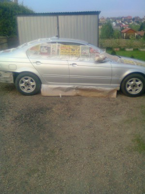

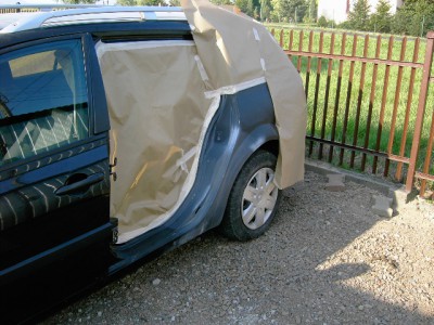

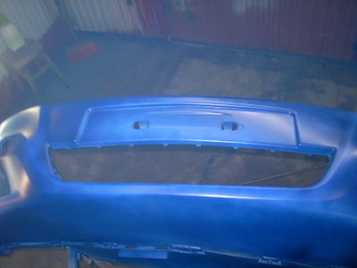

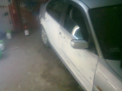

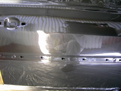

Wys³any: 2012-05-05, 00:29 parê malowañ
Posty: 389
BMW drzwi cynowane by³y obydwoje pogniecione i nadkole pordzewia³e,cieniowane na b³otniku i tylni s³upek, zosta³o pospawaæ zderzak i go wycieniowaæ

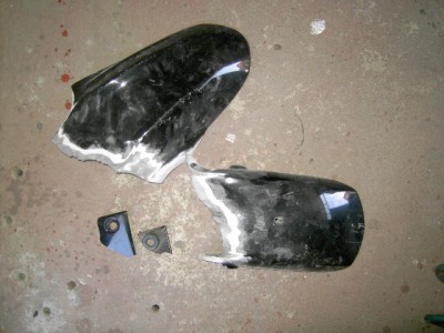

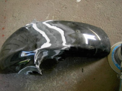

Wys³any: 2012-05-05, 00:35 B³otnik w czê¶ciach
Posty: 389
B³otnik od suzuki spawany i wzmacniany wtopion± siatk± i ¿ywic±
Zdjêcie0194.jpg klar |
| Plik ¶ci±gniêto 98 raz(y) 242.95 KB |
Zdjêcie0193.jpg baza |
| Plik ¶ci±gniêto 93 raz(y) 295.24 KB |
| Plik ¶ci±gniêto 110 raz(y) 58.38 KB |
PICT0616.JPG Pospawany |
| Plik ¶ci±gniêto 104 raz(y) 56.58 KB |
PICT0612.JPG Taki do mnie dotar³ |
| Plik ¶ci±gniêto 94 raz(y) 62.02 KB |

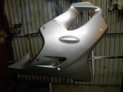

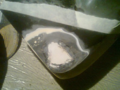

lukasz509
Wys³any: 2012-05-05, 00:41 Boczek z hondy
Posty: 389
Wyrwana dziura w miejscu uchwytu
b00bd0adba29b58cgen.jpg Po rehabilitacji :D wysz³o bez polerki |
| Plik ¶ci±gniêto 124 raz(y) 48.72 KB |
a730d066c718dc73gen.jpg W trakcie zabiegu |
| Plik ¶ci±gniêto 83 raz(y) 56.84 KB |
1bebdacc7c92b58cgen.jpg Dziura |
| Plik ¶ci±gniêto 83 raz(y) 52.33 KB |
Nokia
Wys³any: 2012-05-05, 10:33
Pomóg³: 8 razy Posty: 523 Sk±d: Silesia City Center
A gazetami nie oklejaj NIby oszczedno¶æ papieru, ale musisz wywalic wiecej tasmy na po³aczenie ich... Tez tak kiedy¶ robi³em i nigdy wiecej
£adnie te owiewki Ci wychodza |

lukasz509
Wys³any: 2012-05-06, 01:11
Posty: 389
akurat papieru brak³o bo kupi³em arkusze teraz chyba rolkê kupie, co do owiewek to to jest najlepsza robota kocham sk³adaæ to do kupy takie ma³e zboczenie chyba |

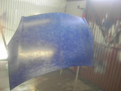

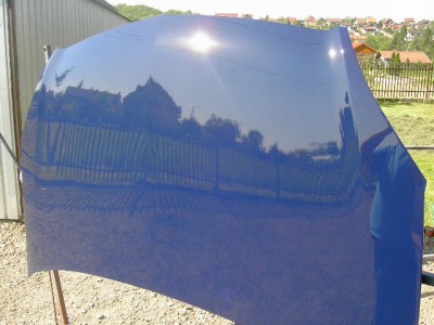

Wys³any: 2012-05-16, 16:31 C.D
Posty: 389
C.D
| Plik ¶ci±gniêto 158 raz(y) 59.71 KB |
| Plik ¶ci±gniêto 150 raz(y) 58.41 KB |
PICT0633.JPG gotowe |

PICT0632.JPG warstwa kontaktowa |
