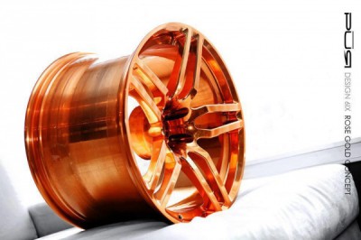

Chino, Hok ma w swojej ofercie efekt jaki mozna uzyskac poprzez miedziowanie i pozniej polerowanie danego elementu?
Wys³any: 2013-02-04, 21:50
keczy
Chodzi Tobie o chrom tylko w z³otym po³ysku...
HOK powin miec.
keczy
Wys³any: 2013-02-04, 23:16
Posty: 41
dokladnie chodzi mi o taki efekt jak na foto ;)

keczy napisa³/a:
Mo¿e to jest anodowanie?

anodowanie czy miedziowanie... chodzi mi o efekt ktory mozna uzyskac lakierem bo zrobienie 4 felg galwanicznie to wydatek ok 2000tys przynajmniej w mojej okolicy :roll:
Wys³any: 2013-02-05, 15:28
Mo¿na zrobiæ taki kolor,ale ziarno bêdzie widoczne.
keczy
Wys³any: 2013-02-05, 16:38
Posty: 41
standardowa baza odpada wlasnie przez widoczne ziarno. szukajac odpowiedniego lakieru trafilem na firme Dupli Color ktora ma w swojej ofercie taki lakier i naklada sie go na chromowany element http://www.youtube.com/watch?v=x_0q3sRxaXM . zastanawiam sie czy gdyby uzyc najpierw Kosmic Krome i nastepnie tego produktu efekt bylby podobny do tego z linka.
Wys³any: 2013-02-05, 16:51
Po co Ci spraye..Jak ju¿ Kosmic Krome to na to np. kandy Tangerine ;) .Zreszt± o szczególy pytaj Chino.

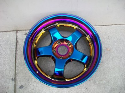

Ps. Masz se zrób...
Plik ¶ci±gniêto 5832 raz(y) 57.49 KB
