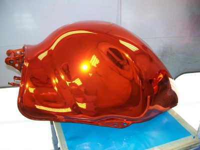

Witam.
Wszed³e¶ na bardzo wysoki poziom, na samym starcie. CUSTOM Szacunek wielki MAN !!!
Z tgo co siê oriêtuje to House Of Kolor ma ten efekt. Kroma mirror
£±czysz to z "cobaltblue kandy" i masz Swój kolorek.
Sam lakier z HOK + robocizna przekroczy warto¶æ elementu lakierowanego kilkukrotnie.
Ps. Sam próbuje stworzyæ mixture chromu do natrysku pneumatycznego bo candy ju¿ nie stanowi dla mnie problemu.
Tyle moge podpowiedzieæ...
PS. o to Ci chodzi ?
Plik ¶ci±gniêto 753 raz(y) 52.46 KB
