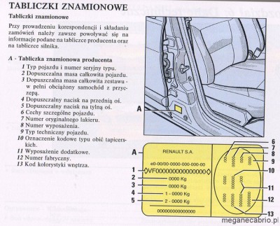

Wie kto¶ mo¿e, gdzie znajdê kod lakieru w Renault Megane RS?
Wys³any: 2013-06-15, 14:57
Tambor napisa³/a:
Na prawym s³upku ale zale¿nie od rocznika naklejki mog± siê trochê ró¿niæ .
Plik ¶ci±gniêto 23567 raz(y) 145.8 KB
Tambor
Wys³any: 2013-06-16, 10:53
Serdecznie dziêkujê.
