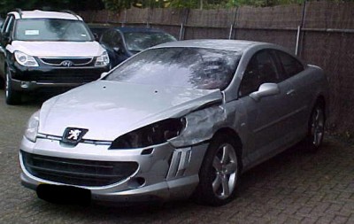

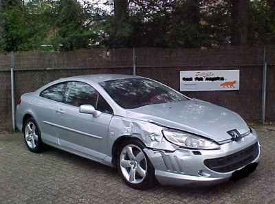

Witam wszystkich,
Czy by³by kto¶ tak uprzejmy aby pomóc mi w wycenie ewentualnej naprawy zamieszczonego Peugeota? Na jakiego rzêdu koszty muszê siê nastawiæ? Czy kto¶ z ma³opolski lub podkarpacia zechcia³by siê tym zaj±c?

Z fotek wychodzi 4 elementy do lakierowania.to jakie¶ 1500-1600. Co do blacharki to niewiadoma.bo nikt nie wie co jest pod spodem pod spodem. ale w 2500za ca³osc powiniene¶ sie wyrobic . + klamoty
Jakie 4 ???
Technologicznie prawid³owo jest cieniwaæ drzwi.
W ten sposób unikniesz ró¿nicy pomiêdzy b³otnikiem i drzwiami.
Samo lakierowanie to jakie¶ 1200 minimum, licz±c 200 za element do 2000 w normalnych cenach.
Nie piszê o aso, bo tu inne stawki obowi±zuj±.
Do tego blacharz od 1000 z³ w górê.
Plus czê¶ci.
To tak realnie,,, z mojego punktu widzenia.
Co pod mask± do lakierowania ?
To potem sobie dolicz do ceny za lakierowanie.
Maska z obu stron lakierowana, te¿ inna cena.

na moje oko to wszystkie 4 elementy do wymiany...czyli w 2 tys powinienes sie zmiescic z lakierowaniem,mowie tu juz o lakierowaniu plus materia³y i lakier ...ale to takie minimum...
Dolicz sobie to co jeszcze bedzie do podklepania i powyciagania po zdejciu b³otnikow i zderzaka czyli plus-minus 500-1000z³...Moze byc tak ze nie bedzie tego zaduzo i nawet tych 500 nie zap³acisz ale lepiej byc przygotowanym na niespodzianki :D Liczac tak na szybko i nie widzac dokladnie auta to w 3 tys moze sie zmiescisz. :spoko:

Witam.Co do naprawy blacharskiej to nie mo¿na wyceniæ zbytnio,a to z tego wzglêdu,¿e auto jest ju¿ podklepane,po to aby ³agodniej wygl±da³o i teraz nie wiadomo co tam trzeba zrobiæ,inaczej siê patrzy na auto,które jest ''¶wie¿o" po wypadku a inaczej jak ju¿ poklepane.
Nie wiadomo co z pod³u¿nicami i fartuchami górnymi od b³otników a z do¶wiadczenia wiem,¿e niegro¼ne uszkodzenie przodu w 407 i wymiary zanikaj±.Aby¶ mia³ jakie¶ wyobra¿enie to mo¿e byæ za blacharkê do ok.1500z³ max,zale¿y kto i gdzie...
Je¶li chodzi o lakierowanie to dwa b³otniki,zderzak,maska raczej z dwóch stron chyba,¿e kupisz ³adn± w kolorze,przej¶cia na drzwiach,zw³aszcza przy srebrnym, a i nale¿y wzi±æ pod uwagê ewentualne wtryski na s³upkach bo uderzenie maski lub b³otników mog³y je podrapaæ,czêsto tak bywa,wiêc wyjdzie tak jak napisa³ Kolega Lackdoctor do 2000z³.

Lackdoctor, Wiem co przewiduje technologia. 4 elementy po 300 daja 1200 + 2 el. do cieniowania po ok 200 daje 1600. Maskê u¿ywkê mo¿na kupiæ w kolorze i odpadnie ¶rodek co nawet pozytywnie wp³ynie w przysz³o¶ci .
