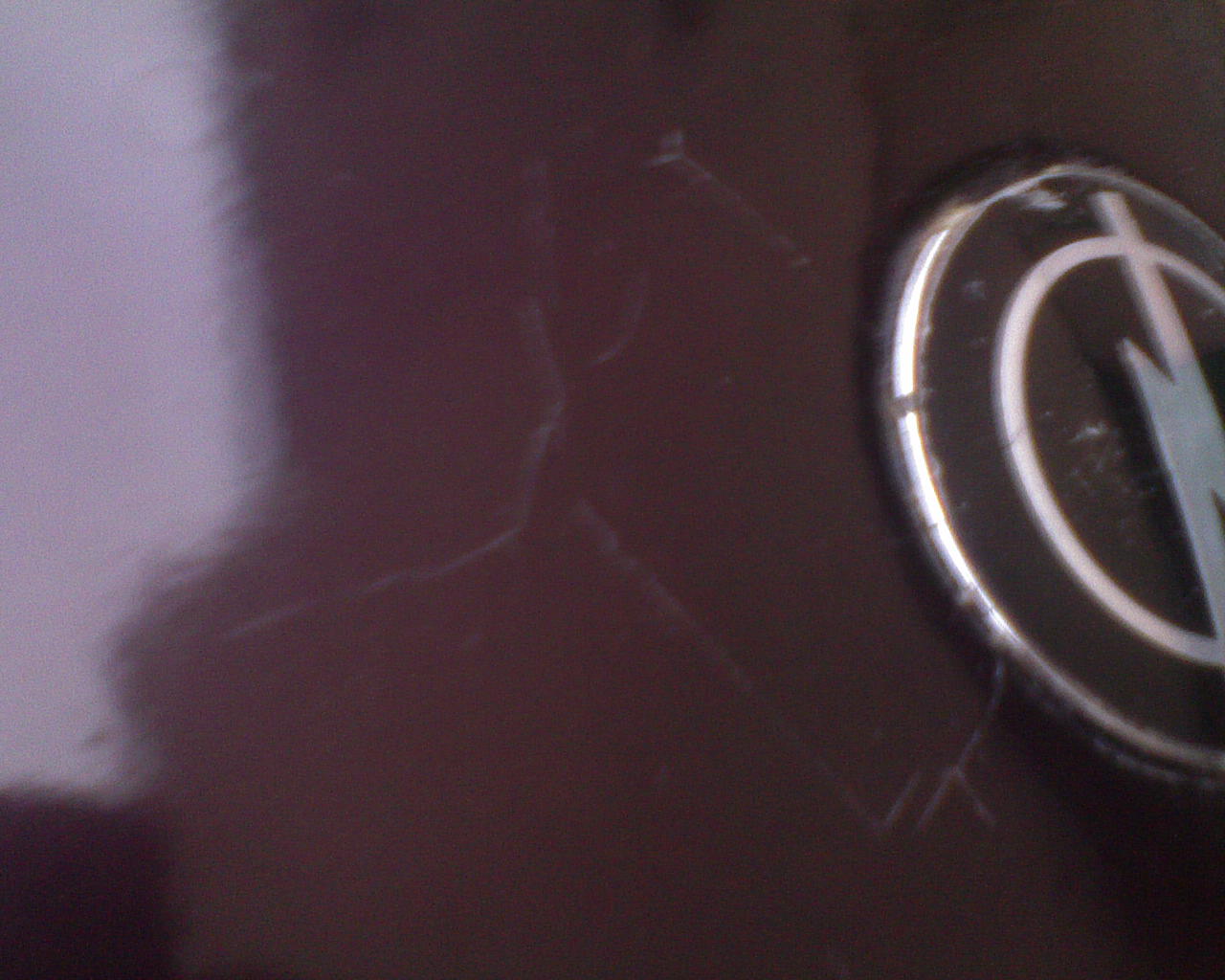

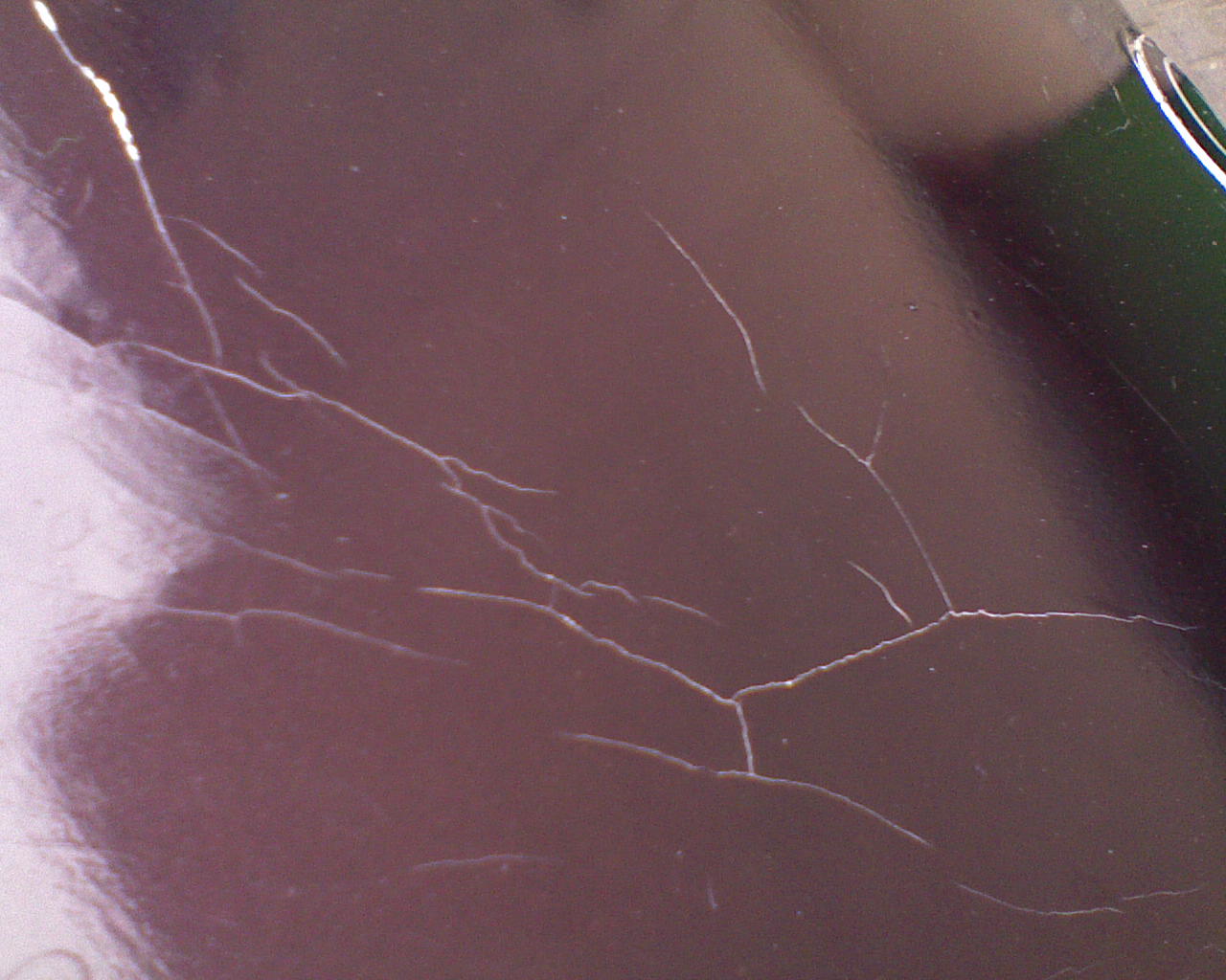

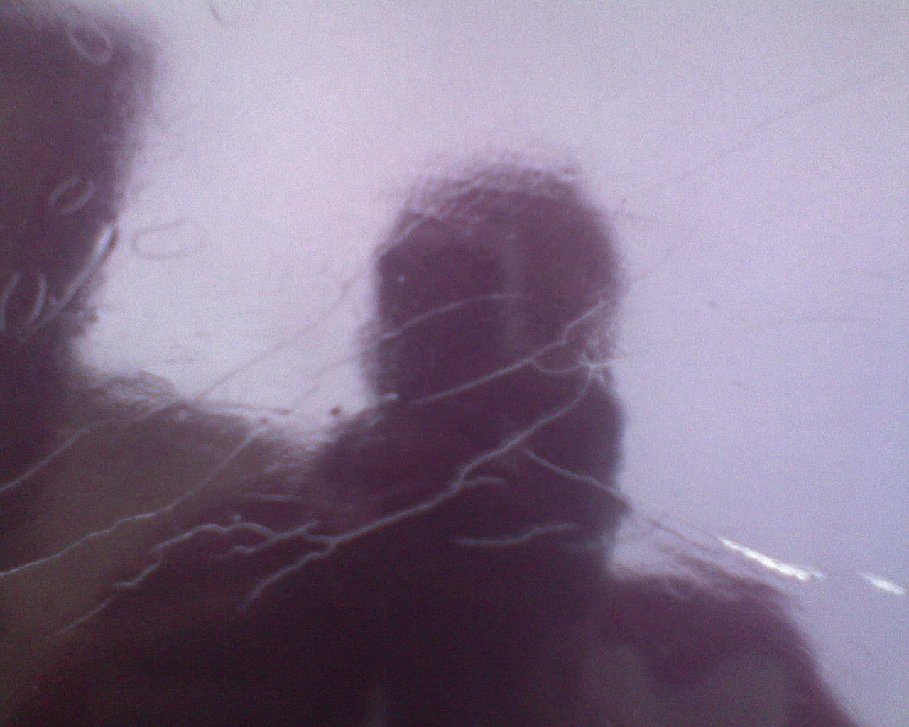

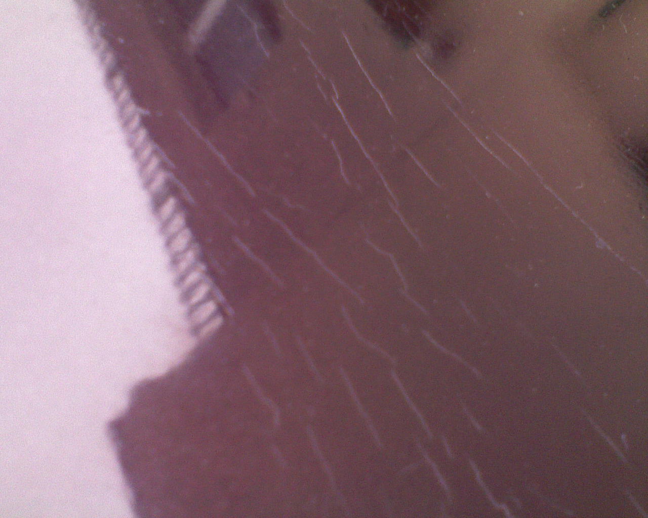

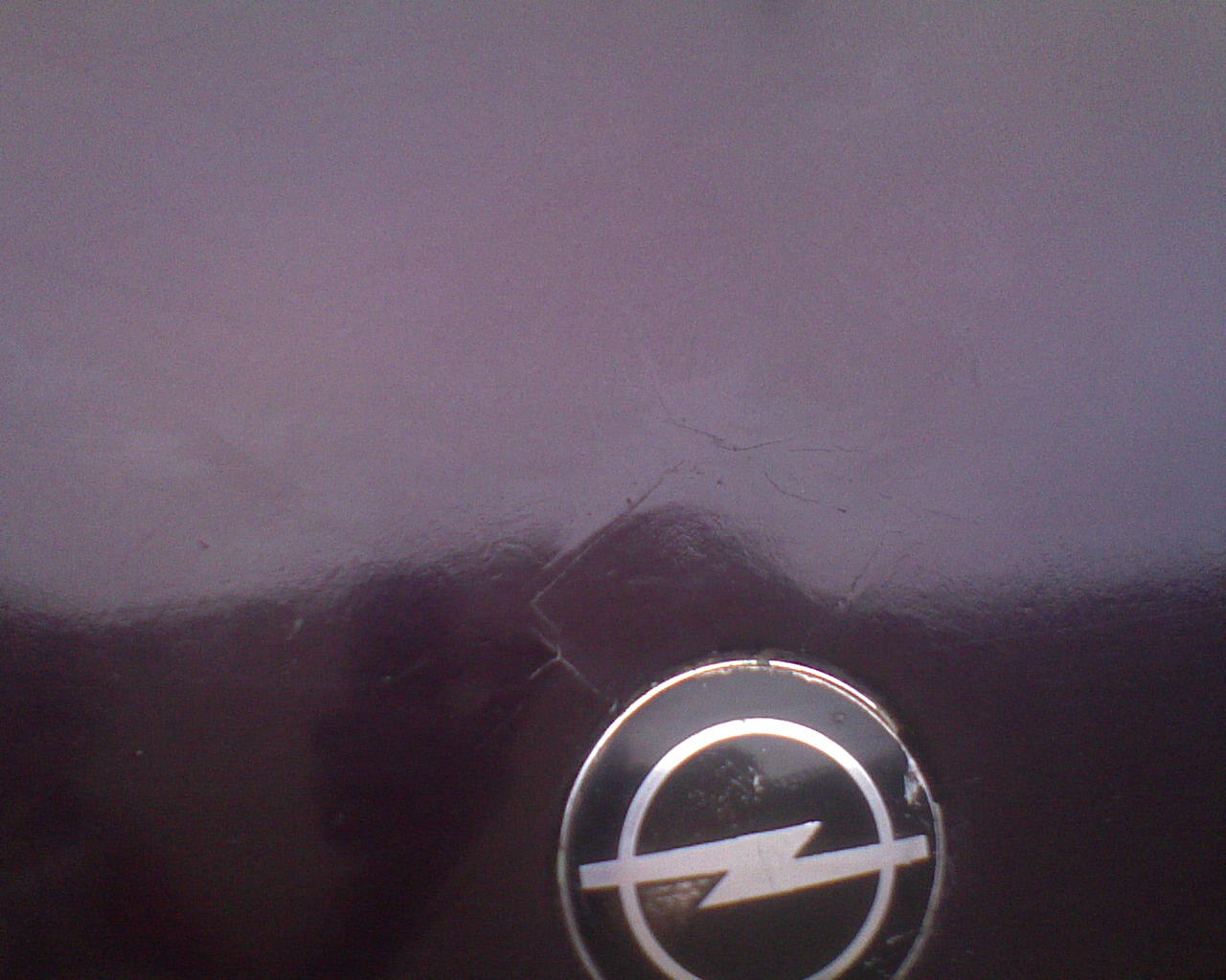

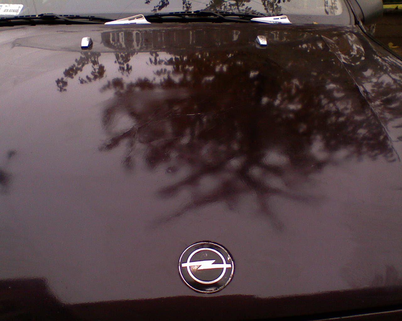

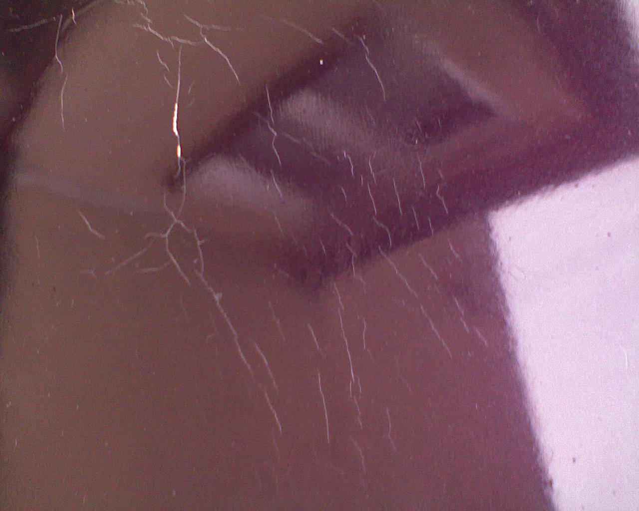

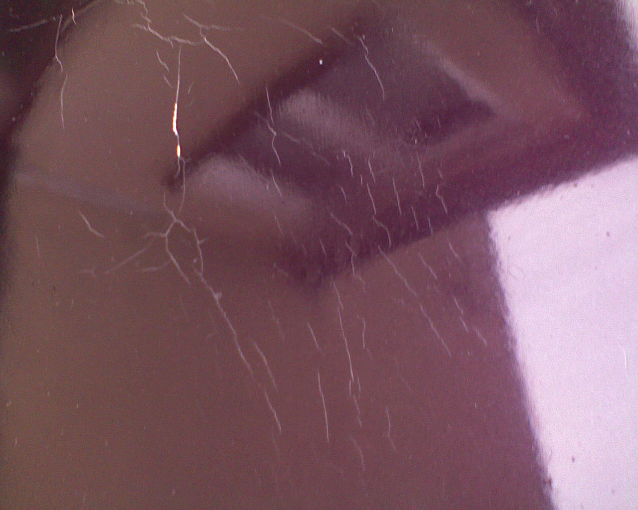

mam te fotki choæ mog± byæ trochê niewyra¼ne bo mam taki kolor który ciêzko jest zfotografowaæ
[ Dodano: 2007-10-30, 18:23 ]
jeszcze tu
Pobierz Plik ¶ci±gniêto 1826 raz(y) 157.45 KB
Pobierz Plik ¶ci±gniêto 1245 raz(y) 119.81 KB
Pobierz Plik ¶ci±gniêto 1172 raz(y) 137.86 KB
Pobierz Plik ¶ci±gniêto 1586 raz(y) 146.59 KB
Pobierz Plik ¶ci±gniêto 1413 raz(y) 143.93 KB
Pobierz Plik ¶ci±gniêto 1936 raz(y) 146.88 KB
Pobierz Plik ¶ci±gniêto 1109 raz(y) 142.1 KB
kto¶
Wys³any: 2007-10-30, 20:33
Ta plama na ¶rodku maski to wygl±da jakby szpachla "siad³a" moim skromnym zdaniem w tym wypadku by³o by najlepiej kupiæ nowa maskê ( ze z³omu) ale to jest moje zdanie
Amiggo
Wys³any: 2007-10-30, 21:09
Posty: 356
Dla mnie te¿, widaæ dodatkowo ¶lady po obróbce grubym papierem. Na ¶rodku pokrywy odznacza siê wyra¼nie granica naprawy. Masakra, ¿e takie rzeczy ludzie wyprawiaj±! Wiesz na z³omie lub allegro, albo z podróbek, mo¿e da³oby siê co¶ znale¼æ w rozs±dnej cenie, wtedy warto kupiæ i pomalowaæ. A je¿eli naprawiaæ to tylko u dobrego fachowca, który nie zaoszczêdzi na podk³adzie i szpachli da naprawdê w³a¶ciwe produkty. Jakie produkty nie piszê bo ka¿dy jedzie na czym innym. Ale najrozs±dniej by³oby j± wymieniæ. A tak w ogóle ogl±da³e¶ wzmocnienia pod spodem pokrywy, jak wygl±da klej ³±cz±cy szkielet z p³atem wierzchnim? A mo¿e sam szkielet jest poprzeginany?
luki32
Wys³any: 2007-10-30, 22:33
Posty: 36
jutro dam fotki i bêdzie jasne szczerze mówi±c nie zagl±da³em po pokrywê ,kurde w³a¶nie chyba tak bêde robi³,kupiê maskê i dopiero pomalujê j±u lakiernika.
