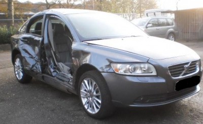

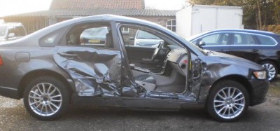

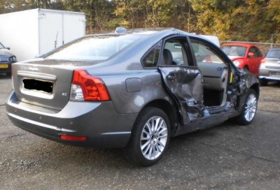

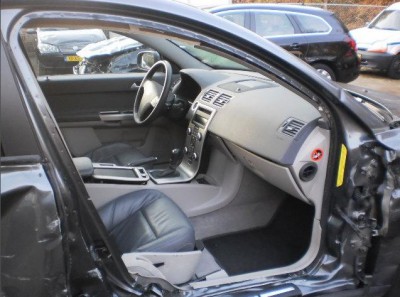

Moi drodzy, czy byliby¶cie tak uprzejmi aby wyceniæ (oszacowaæ z grubego palca) wycenê naprawy zamieszczonego poni¿ej Volvo? Do¶æ konkretnie zastanawiam siê nad jego zakupem a chcia³bym mieæ wstêpny szacunek napraw, i jaka jest w ogóle szansa ¿e samochód nie zostawia 4 ¶ladów.
Czy kto¶ z was podj±³ by siê takiego zadania?

chyba nie ma tragedii, u mnie za takie volvo wo³aj± jakies do 1500 mo¿e 2300 zale¿y czy trzeba na rame wsadzaæ i ile wychodz± materia³y;) a tam chyba dach ruszony tak??

zmie¶cisz siê do 4 ty¶ za sam± us³uge (blacharka ,lakierowanie wraz z mat)
Wys³any: 2012-01-11, 18:08
Na moje oko sama blacharka to 4ty¶ i to minimum .Lakierowanie tak ¿eby to mia³o rêce i nogi to minimum 2,5-3ty¶ (z materia³ami) . Obiektywnie to 7ty¶ + czê¶ci trzeba liczyæ :)
Wys³any: 2012-01-11, 20:57
Homer S. napisa³/a:
Dok³adnie jak Kolega Homer S napisa³.
Na ramê nale¿y to postawiæ,poniewa¿ jest lekki rogal i trzeba wróciæ do oryginalnych rozmiarów.
W zale¿no¶ci od warsztatu 5-7 ty¶,za dobrze zrobion± naprawê.

Dziêki za odpowiedzi, choæ nadal nie czuje pe³nej satysfakcji a poziom zainteresowania autem nie znika. Mo¿e zacznê od krótkiego pytania, czy kto¶ podj±³by siê takiej pracy?
Faktycznie jest kilka punktów które mnie zastanawiaj±
- czy rama jest konieczna
- poruszona kwestia kurtyn?! ciekaw jestem czy kto¶ to wyci±³ bo fakt szansa na to ¿e nie wystrzeli³y to ciekawa sprawa
- zastanawiam mnie tez fakt czy "sprzedawca" zmieni³ felgê i zawieszenie choæ nie wygl±da jakby ko³o oberwa³o
Polecacie czy rezygnowaæ?!

Jesli nie przera¿aj± Ciê auta powypadkowe, to masz jasn± sytuacjê.
Widzisz co jest i nie kupujesz kota w worku - naprawionego ju¿ auta.
Jesli cena pasuje to ca³a reszta te¿ wygl±da na nie leczon± pod klienta.
Co do kurtyny, powinna wystrzeliæ, ale to nie problem, bo i to siê wymienia i sensor aktywuje.

Ale je¶li sprzedawca twierdzi ¿e konstrukcja nie zosta³a naruszona to mo¿na pokusiæ siê na sprawdzenie auta na stacji diagnostycznej, np na takim systemie pomiarowym 3D najnowszej generacji ...
http://screenshooter.net/2200499/obuhmvv
No, to mo¿e przesada, ale mozna sprawdziæ autko przed zakupem na stacji diagnostycznej.
Blacharz mile widziany przy zakupie... lub mozna wzi±¶æ Sw.Piotrka :rotfl:

ja chetnie blachaRKA,lakierowanie, no i elektronika,uzbrojenie poduszek itp.kompeksowa naprawa.blacharka 2,5k +czesci ok 2k malowanie boku i jakies sprawy elektroniczne w zaleznosci co bedzie do zrobienia.
