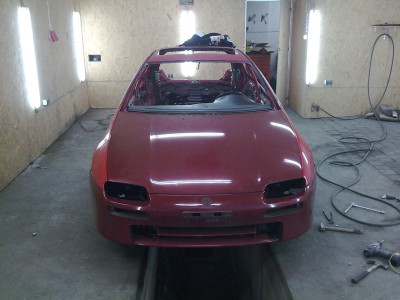

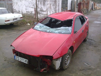

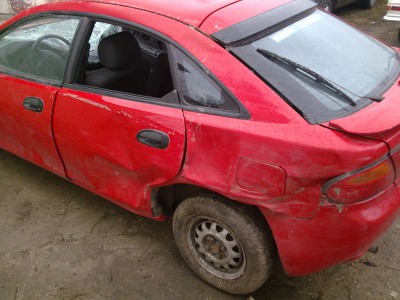

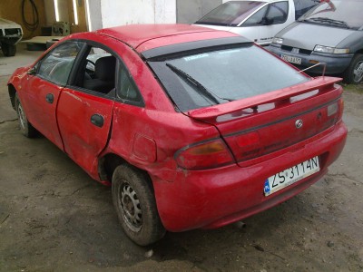

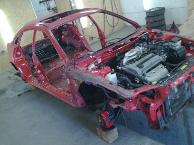

Witam . Jestem tu pierwszy raz . Wrzucam parê fotek na pocz±tek . Mazda 323 F po ma³ym ³omocie :)
Plik ¶ci±gniêto 261 raz(y) 609.57 KB
Dach wymieniony razem z lewym tylnym b³otnikiem.
Plik ¶ci±gniêto 194 raz(y) 589.65 KB
Plik ¶ci±gniêto 132 raz(y) 678.03 KB
Plik ¶ci±gniêto 114 raz(y) 623.22 KB
Zaraz po zakupie.
Plik ¶ci±gniêto 125 raz(y) 764.98 KB

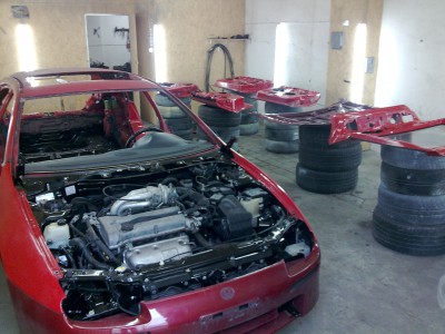

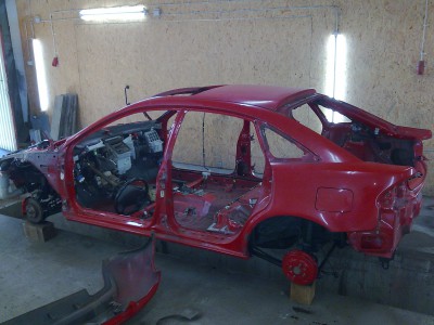

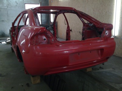

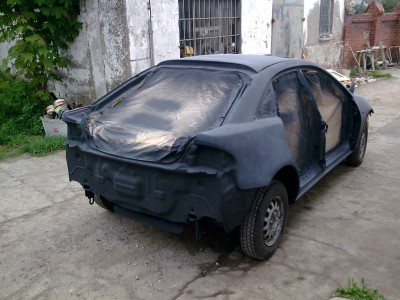

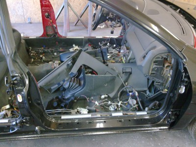

Dalsze prace.
Podk³adzik.
Plik ¶ci±gniêto 136 raz(y) 685.82 KB
Plik ¶ci±gniêto 130 raz(y) 520.14 KB
Przymiarki.
Plik ¶ci±gniêto 135 raz(y) 437.61 KB

Plik ¶ci±gniêto 172 raz(y) 479.46 KB
Malowanko komory silnika itp.
Plik ¶ci±gniêto 178 raz(y) 591.57 KB
Plik ¶ci±gniêto 127 raz(y) 572.95 KB

Jak wysz³y szpary oraz czy mia³e¶ du¿o roboty z prostowaniem/wymian± dachu i ustawieniem s³upków :?:

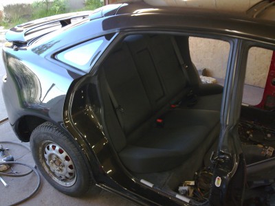

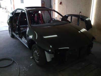

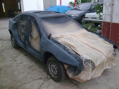

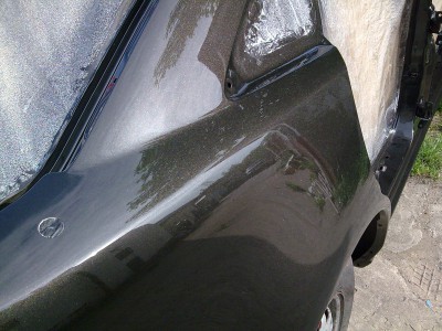

Ju¿ po malowaniu.
Plik ¶ci±gniêto 168 raz(y) 778.39 KB
Plik ¶ci±gniêto 283 raz(y) 949.17 KB
Plik ¶ci±gniêto 160 raz(y) 447.31 KB

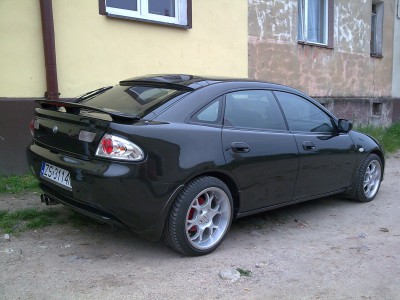

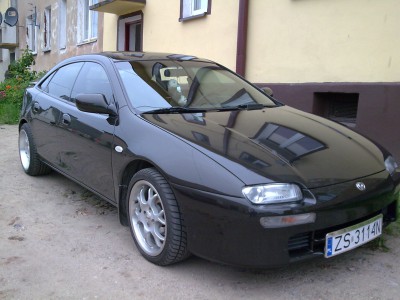

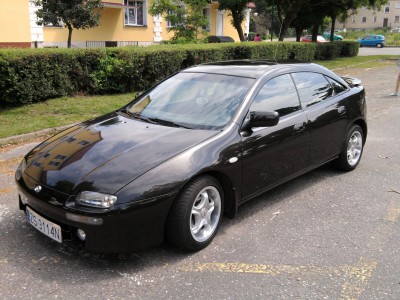

Efekt koñcowy.
Plik ¶ci±gniêto 271 raz(y) 517.13 KB
Plik ¶ci±gniêto 165 raz(y) 562.67 KB
Plik ¶ci±gniêto 192 raz(y) 682.79 KB

Przepraszam ¿e pytam , ale by³ sens naprawiaæ tak± star± mazdê?
pozdrawiam
kamell80
Wys³any: 2012-01-06, 22:42
Posty: 39
To by³o w zesz³ym roku. Sprzeda³em swoje wcze¶niejsze autko i kasa posz³a na co innego. Szuka³em czego¶ taniego ,¿eby sie pokulaæ przez jaki¶ czas i trafi³o sie to.

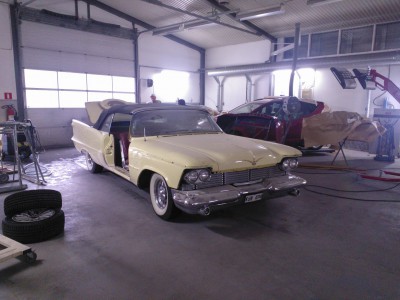

W gara¿u porz±dek, schludnie i czysto :spoko: .
Tak z innej beczki pozwolê sobie zapytaæ: Jakie masz jego wymiary (samego pomieszczenia w którym dzia³asz)? Wydaje siê do¶æ przestronne:)

Wygl±da³o to kiepsko zaraz po zakupie ,gdy¿ dach poci±gn±³ za sob± tyln± czê¶æ budy , która przegie³a siê lekko w jedn± stronê. Kiedy odci±³em dach wszystko strzeli³o na swoje miejsce. Ze wstawieniem nie by³o problemu - wszystko na oryginalnych zgrzewach. Oczywi¶cie fachowo - nie odciête jak strzeli³ flexem :) Dach przy³apa³em a nastêpnie przymierzy³em wrota i spawanko. Problem by³ trochê z manewrowaniem , gdy¿ dach rozwierci³em razem z b³otnikiem tylnym i tak te¿ go wstawia³em. Ale wysz³a ig³a. Jestem raczej perfekcjonist± i nie zdzier¿y³bym pó¼niej kiepskich szczelin czy ciê¿ko domykaj±cych drzwi. Wszystko wstawione praktycznie bez szpachlowania - drobne ilo¶ci kosmetyczne.

Pomieszczenie dosyæ spore , nie pamiêtam dok³adnych wymiarów , Po drugiej stronie jest jeszcze raz tyle miejsca na graty i dodatkowo pomieszczenie na narzêdzia. Wszystko zabudowa³em wed³ug swoich potrzeb. Orginalnie pomieszczenie by³o wielkie i wysokie na 5 m. Niestety teraz ju¿ tam nie robiê , gdy¿ od stycznia 2011 pracuje za granic±. Dla zainteresowanych - ogrzewanie nadmuchowe tzn stary piec od centralnego przerobi³em , wyci±³em dziurê i wstawi³em na dole wentylator nawiewowy a u góry pieca wylot ciep³ego powietrza-zamiast p³aszcza wodnego przedmuch powietrza-bardzo szybkie ogrzewanie pomieszczenia.

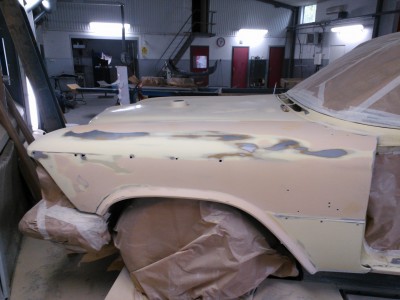

Szpachlowanie:
http://screenshooter.net/6093946/lgvnlkv
http://screenshooter.net/6093946/glrqoyx
http://screenshooter.net/6093946/ivjvgpo
http://screenshooter.net/6093946/dfindju
http://screenshooter.net/6093946/lnktdge

czym szlifowa³e¶ gips?
Blacharstwo/Lakiernictwo
kamell80
Wys³any: 2013-01-04, 00:04
Posty: 39
Ogólnie do takich du¿ych powierzchni u¿ywam pacy styropianowej . Pó¼niej leci ju¿ normalna paca i Rotex. Do zakamarków i kr±g³o¶ci u¿ywam innych specja³ów ;)

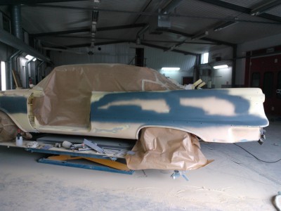

Wys³any: 2013-05-31, 18:15   a moje hobby sta³o sie moja prac± której nie znosze
Posty: 21

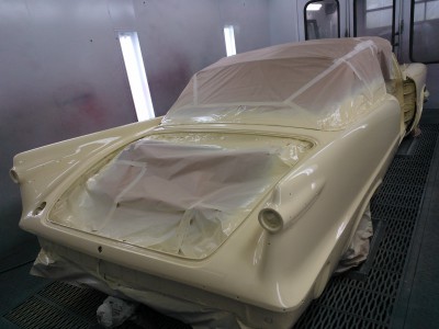

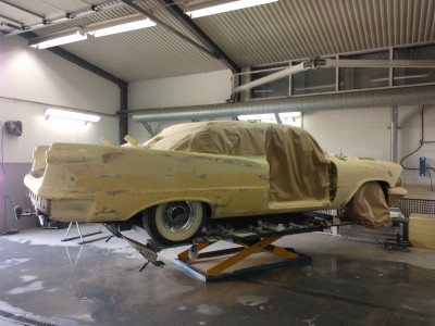

chrysler imperial convertible 1958
Plik ¶ci±gniêto 87 raz(y) 363.11 KB
Plik ¶ci±gniêto 161 raz(y) 420.41 KB
Plik ¶ci±gniêto 98 raz(y) 376.76 KB
Plik ¶ci±gniêto 85 raz(y) 380.68 KB
