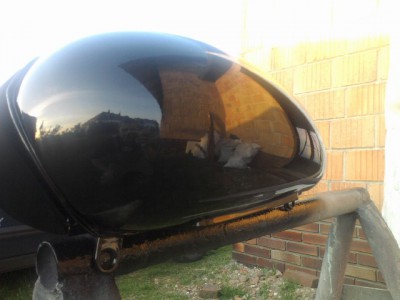

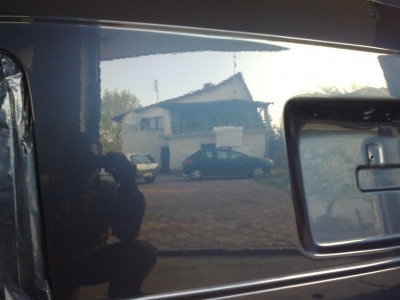

Wys³any: 2011-12-30, 17:14
Mój experyment...
DYNIA 9410 akryl Deep Black.
Zalecany utwardzacz Midium Solid (¦redni - pod wzglêdem twardo¶ci)
Zastosowa³em Hig Solid (Twardy) nic przykrego siê nie sta³o...
Ps.Efekt bez polerowania
Plik ¶ci±gniêto 297 raz(y) 55.91 KB

936 napisa³/a:
staæ siê nie sta³o podczas aplikacji i schniêcia ale jak± dasz gwarancjê, ¿e za miesi±c, rok to wszystko nie odpadnie, popêka itd...? ¿adnej !!!!
Wys³any: 2011-12-30, 18:29
Stary
Wiesz co to utwardzacz ? Tylko ma za zadanie utwardzic materia³ ?
A co jak go przelejesz ? to utwardzi mocniej ? :spoko:
Wys³any: 2011-12-30, 19:04
w±tpi ten kto nie wie...
Wys³any: 2011-12-30, 21:25
936 napisa³/a:
Stary
wiem doskonale i nie mieszam produktów niededykowanych jak ty znawco chemiku techniku lakierniczy
Wys³any: 2011-12-30, 21:45
Na tym polega rozwój... ;)

936 napisa³/a:
Bo ja wiem czy na pewno na tym:
936 napisa³/a:
Mój experyment...
:D :D :D :D :D :D
Ale Twoja kasa, Twoja praca wiêc masz do tego prawo.
Pzdr

Wielki szacunek !!! gracjas senior ;)
PS.wa¿ne, ¿e poruszyli¶my dyskusje...
Ch³opaki z forum airbrush u¿ywaj± niekonwencjonalnych rozwi±zañ do osi±gniêcia celu
Wys³any: 2012-01-21, 22:48
Zajrza³em do notatek i to jest 9190 Deep Black Dyna.
Mój b³±d...
Znawcy produktów odrazu rozpoznali, ¿e 9140 to nie ten pigment
