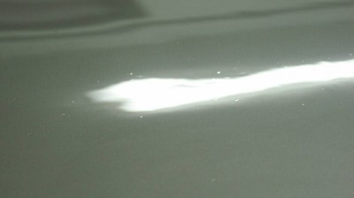

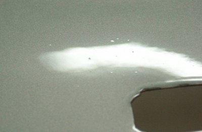

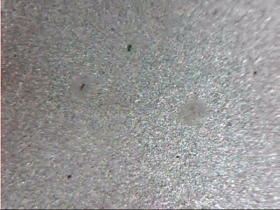

Proszê o doradzenie, co robiê ¼le. Bêdê lakierowa³ ca³y samochód, ale zanim siê zabiorê za co¶ wiêkszego, chcia³em pouczyæ siê na starym b³otniku. Problem mam tylko z ³adnym po³o¿eniem klaru. Przeszlifowa³em b³otnik papierem 250, pó¼niej 400, pó¼niej jeszcze wodny 1000. Powierzchnia zosta³a przemyta zmywaczem, ale od razu po malowaniu pojawiaj± mi siê paprochy, czy cokolwiek innego to jest. K³ad³em tylko klar bo z tym wcze¶niej mia³em problemy. Pistolet mam SATAjet z dysz± 1,3 (na dyszy jest napisane jeszcze EK, ale nie wiem co to znaczy). Kompresor mam samoróbkê ale zrobiony przyzwoicie (zbiornik 180l, silnik 2,2kW, dwa kompresory po 2 cylindry), mam do tego odwadniacz z filtrem i reduktorem, przyzwoity przewód ze zwijad³em. Pomieszczenie jest du¿e, wysprz±tane na ile siê da. W powietrzu nie widaæ, aby cokolwiek siê unosi³o. Nie powinno byæ tych syfów a¿ tyle.
Lakiery mam Duponta. Klar to 3750s z utwardzaczem XK203 i rozcieñczalnikiem XB383.
Proszê o pomoc co robiê ¼le. Skazy s± bezbarwne i pojawiaj± siê od razu po na³o¿eniu klaru. Za³±czam zdjêcia.

Wys³any: 2011-12-01, 22:11
Kolego oznaczenie na g³owicy EK oznacza ¿e jest ona konstrukcyjnie przewidziana tylko do lakierowania ma³ych powierzchni :tak: Masz napewno do¶æ w±ski strumieñ natrysku ? Do lakierowania musisz zaopatrzyæ siê w zestaw z g³owic± oznaczon± tylko E np. Sata jet B 1.4E.
Pozdrawiam! :spoko:
ps. co do tych "zdjêæ" to faktycznie widaæ ¿e "co¶ masz" na tym lakierze ale dok³adnie to s³abo to widaæ ,czy to mo¿e paprochy albo jakie¶ "t³uszcze" ,woda z kompresora? :nie:
Proponuje zrobiæ jeszcze natrysk na innym lakierze bezbarwnym i je¶li problem bedzie ca³y czas to szukaj go "u siebie" tj. w kompresorze lub w³asnej "kabinie" ;)

u¿ywasz sitka do lakieru? mo¿e w lakierze masz syf
no i wa¿na sprawa - kombinezon

Robi³em ju¿ z 6 prób. Tak¿e z sitkiem i ró¿nicy nie by³o. Kombinezonu jeszcze nie mam. Zamówiê przy najbli¿szej okazji. Przy ostatniej próbie lakierowa³em tylko w T-shircie z rêkawiczkami lateksowymi (w sumie to bez lateksu, ale nie znam prawid³owego okre¶lenia). Stara³em siê nie zbli¿aæ do lakierowanego elementu, jednak wci±¿ bez zmian.
Próbowa³em poprawiæ co¶ z powietrzem, wcze¶niej u¿ywany by³ reduktor z naolejaczem. Naolejacz wyrzuci³em, filtr i reduktor wyczy¶ci³em, bez zmian. Da³em inny filtroreduktor, bez zmian. Przy kompresorze nie mam ch³odnicy, ale je¶li by³aby woda, to przy dmuchaniu pistoletem na ¶wie¿y lakier, syfków by przybywa³o, a tu nic. Spróbujê dzisiaj jeszcze z innym lakierem. Wieczorem zrobiê zdjêcia przy u¿yciu kamerki-mikroskopu. mo¿e to co¶ wyja¶ni.

Tu masz przyczynê. W komorze siê trafiaj±, a ty w dziupli chcesz nie mieæ syfów. Jak± wentylacjê tam masz?

1. Syf z ubrania
1a. upierz z g³owy
2. Syf z powietrza sprê¿onego
3. Syf ze zbiornika lakieru w pistolecie
4. Syf z wnêk lub drugiej strony lakierowanego elementu
4a. syf z papieru do oklejania
4b. syf. pozosta³ych elementów
5. Syf z powietrza jako wtr±cenia zewnêtrzne z owadami w³±cznie
5.a sadze z komina i pieca
5.b kurze piórka z kurnika, oraz gêsie, kacze, indycze i przepiórcze
6. Syf z powietrza jako materia³ sklejaj±cy siê w powietrzu
7. Syf który by³ ju¿ na elemencie przed rozpoczêciem lakierowania
8. Syf ze stropu lub sufitu
Chyba o niczym nie zapomina³em ? ... to jedyne przyczyny.

Z listy mo¿e byæ 1,2 lub 6.
Zdajê sobie sprawê, ¿e w gara¿u perfekcji nie osi±gnê.
Nie mam do dyspozycji wentylacji, jestem amatorem i raczej nie bêdê inwestowa³ w profesjonaln± wentylacjê. Bêdê siê musia³ gazowaæ. Pomieszczenie mam ok 80m^2 i wysoko¶ci ok 4m. ¯adnych zwierz±t w najbli¿szej okolicy nie ma, z sufitu te¿ siê a¿ tak mocno nie sypie.

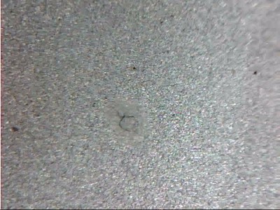

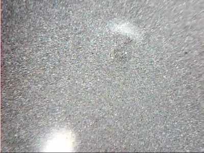

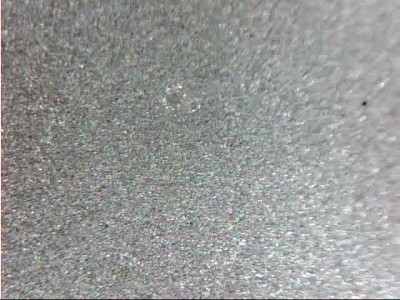

Zrobi³em kilka zdjêæ w powiêkszeniu.
Niektóre wsady s± bezbarwne, wiêc mo¿e jest to problem przeschniêtego i sklejonego lakieru w locie? S± te¿ takie które wygl±daj± na syfy z ubrania. Niektóre przytar³em, aby zobaczyæ co jest uwiêzione.

Wys³any: 2011-12-02, 18:22
tomaszeg napisa³/a:
Dok³adnie.
Idzie uzyskaæ bardzo akceptowaln± ilo¶c wtr±ceñ poprzez wyeliminowanie wszystkich mozliwych czynników.
Ty nie za³o¿y³e¶ kombinezonu a to powiedzmy 70% wtr±ceñ.
Do tego wszystkie ¶mietki co na pod³odze zalegaj± i masz ju¿ efekt na lakierze.
Ubolewam nad brakiem kabiny lakierniczej, ale eliminuj±c wszystkie mo¿liwe czynniki doprowadzi³em do wyniku który akceptujê.

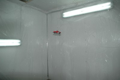

Zrobi³em remont amatorskiej kabino-norki (niestety na kabinê nie mam......miejsca i chocia¿ nie wiem jak by¶cie mnie podpuszczali nie kupiê) wg wskazówek na forum nie dawno i jest to pierwsze malowanie ,¶wie¿y p³yn do kabin a foliach ,filtry sufitowe itp. Jak pisa³em jest ma³a bo potrzebujê tylko do czê¶ci motocyklowych i innych ma³ych du..pereli ,ale wydaje mi siê ,¿e te syfki (jest ma³o )nie s± z kabiny,
Podejrzewam bardziej ,¿e to albo co¶ w klarze (nie mam filtra w kubku) z wieczka od kubka (bo tam w zakamarkach ciê¿ko domyæ),albo z kombinezonu (mam nowy,jeszcze nie prany )i wreszcie zauwa¿y³em ,¿e na filtrach z maski osadzaj±cy siê py³ czasami odpadnie i mo¿e to on ?
Wreszcie najwa¿niejsze ,na g³owicy pistoletu pojawia siê taki 'meszek' z klaru.
Mo¿e to jest winowajca (paprochy s± prze¼roczyste) , co robicie ,aby tego meszku nie by³o ? A mo¿e u Was nie ma?
Mo¿e i ma³a ale jak trzeba to i samochód wejdzie .

spróbuj poregulowaæ pistolet sprawdz czy nigdzie przy g³owicy nie przepuszcza a przede wszystkim sprawdz kanaliki ktorymi wydostaje sie powietrze podczas malowania ,ja kiedys by³em taki madry i swoja sate namoczy³em w nitrze efekt by³ taki jak u ciebie ¿e podczas malowania robi³ sie meszek na pistolecie i wypada³y z niego jakie¶ drobnoustroje w moim wypadku niedbalstwo ale jak wyczysci³em to do tej pory maluje i jest ok :spoko:
