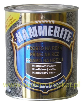

Chodzi mi o pomalowanie aluminum (lakierem bezbarwnym koloryzujacym - transparentyn np. czerwony) w linku nizej jest puszka firmy hameraid i ona jest wlasnie malowana ta technika. Widac kolor niebieski i zloty a zarazem widac co jest pod spodem rysy.
http://www.google.pl/imgr...a=N&rls=pl&chan nel=suggest&tbm=isch&tbnid=EXKoCjXwMKq9IM:&imgrefurl=http://cokupic.pl/produkt/Hammerite-n a-rdze-0-7l-biel-pol-&docid=SBu2qokElW_j2M&imgurl=http://cokupic.pl/i/c_big830235.jpg&w=47 4&h=600&ei=xI3KTs-8EoS3hAfBksjIDA&zoom=1&iact=hc&vpx=566&vpy=256&dur=691&hovh=253&hovw=199 &tx=106&ty=163&sig=110525955222595348523&page=1&tbnh=133&tbnw=102&start=0&ndsp=35&ved=1t:4 29,r:12,s:0&biw=1566&bih=750
Jaka to farba gdzie to dostac
z gory dziekuje za odp.
na puszcze widac kolor niebieski i zloty transparentny
Plik ¶ci±gniêto 130 raz(y) 129.16 KB
