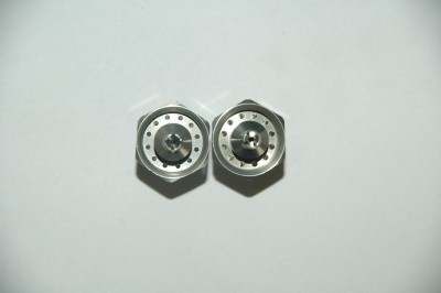

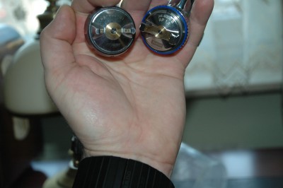

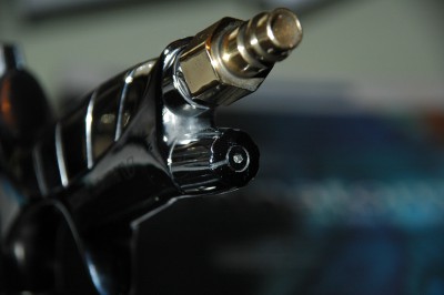

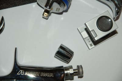

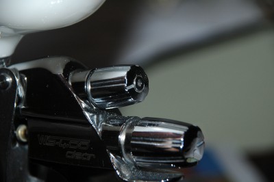

Witam forumowiczów .Przeszuka³em ca³e forum i nie znalaz³em opinii o tym pistolecie.
Sk³oni³o mnie to do za³o¿enia tematu i zamieszczenia moich skromnych uwag.
Zaznaczam ¿e jestem amatorem , ''lakierujê'' od roku czê¶ci do zabytkowych motocykli dla siebie .Przez ten okres zakupi³em osiem pistoletów w wiêkszo¶ci chiñczyków o 100 do 300 z³,by³y to speedy , fobosy i inne .Zawsze by³ z nimi jaki¶ problem to odkrêca³y siê pokrêt³a to smarka³ lakierem to miot³a nierówna wiêc prawie zawsze pojawia³a siê jaki¶ zaciek albo inna wada pow³oki Obecnie chiñczyka z dysz± 1.8 u¿ywam tylko do podk³adów .Jakie¶ dwa miesi±ce temu zakupi³em chwalony tu na forum pistolet air gunssa z dysz± 1.3 i rzeczywi¶cie jako¶æ tego pistoletu i to jak siê nim maluje pozytywnie mnie zaskoczy³a . Wcze¶niej s±dzi³em ,¿e nie ma sensu wydawaæ pieniêdzy na lepszy pistolet,bo na pewno to tylko moje niedo¶wiadczenie by³o powodem powstawania wad lakierniczych , ale siê myli³em!
W zasadzie powinienem na tym pistolecie poprzestaæ, ale jak zobaczy³em na youdupie film lakierowanie iwat± wb400 ,jak go¶æ drzwi polakierowa³ w 20s , to zacz±³em nowe poszukiwanie w³a¶ciwego pistoletu bo moja air gunssa nadaje siê na ma³e elementy ale co¶ wiêkszego to trzeba siê namachaæ .I tak przez przypadek trafi³em na alledrogo takie cudo jak IWATA ws400 supernova za ok 1400 z³ do klaru ( malujê g³ównie akrylem) mia³a byæ dysza 1.3 ale okaza³o siê ,¿e jest 1,4 .Muszê Wam koledzy powiedzieæ ,¿e malowanie tym gunem to czysta przyjemno¶æ ! Od kiedy go mam nie zrobi³em ¿adnego zacieku ,jest bardzo lekki ,regulacje s± bardzo precyzyjne ,i mo¿e dla niektórych ma³o istotna uwaga - bardzo ³atwo siê go myje jest po kilkunastu malowaniach jak nowy.Trochê denerwuj± mnie pokrêt³a ,które s± nak³adane na trzpienie i czasami spadni±, jak je zaczepiê,za to siê je dobrze myje.Miot³a jest du¿o szersza ni¿ w air gunsa przez co mniej siê macha i taki amator jak ja ma mniejsz± mo¿liwo¶æ zrobienia zacieku,a pow³oka jest równiutka.Jest mniejszy odkurz, i maluj±c drobnicê mo¿na pracowaæ przy ma³ym ci¶nieniu nawet ok 1 bar .Lakierowa³em z ciekawo¶ci zderzak baz± konwencjonaln± i klarem tym pistoletem z t± dysz± 1.4 i wysz³o ca³kiem nie¼le .Pewnie dla niektórych król jest jeden , ale supernova te¿ jest niez³a a co najwa¿niejsze jest szybka i wybacza b³êdy niedo¶wiadczenia.
Przepraszam za d³ugi wywód ,zaznaczam jeszcze raz jest to opinia amatora i dla amatorów takich jak ja.Pozdrawiam

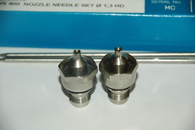

W opisie mia³ byæ ws400 1301c ale jak siê okaza³o po zakupie jest ws400 1401c czyli dysza 1,4 do klaru.Ale maj±c na uwadze mój nieprofesjonalizm nie odes³a³em go i my¶lê ¿e dobrze zrobi³em .Bo maluj±c zderzak klarem zauwa¿y³em , ¿e bardzo rozbija materia³ i czego nigdy wcze¶niej nie robi³em , do klaru (maxmeyer) doda³em rozpuszczalnika aby lepiej siê zlewa³o dlatego s±dzê ,¿e dla profesjonalistów lepsza bêdzie w³a¶nie do klaru dysza 1,4. Co do malowania nim baz± ,to na pewno macie koledzy racjê , ¿e dysza za du¿a ale mnie po raz pierwszy nie wysz³y chmury co mia³em przy poprzednich pistoletach równie¿ przy air gunssie 1,3.
Tak ,¿e dla moich amatorskich zastosowañ idealny pistolet ,po za tym zawsze mogê dokupiæ zestaw dysza i iglica do bazy 1,3.Zap³aci³em za niego 1450 z³.Chêtnie da³bym go do wypróbowania specjali¶cie z mojej okolicy pod warunkiem ¿e bêdê przy malowaniu (chêæ podpatrzenia fachowca przy pracy).

Dzisiaj stosuj±c siê do rad kolegów podgrza³em akryl (max mayer) i wyla³ siê du¿o lepiej.Nie mam pirometru i nie wiem tylko do jakiej temperatury ,podgrzewa³em na kaloryferze .
Tym razem po³o¿y³ szybko cienk± i równ± pow³okê ,tak± jak chcia³em i ciê¿ko by by³o zrobiæ zaciek co przy poprzednich moich pistoletach zdarza³o siê czêsto (najlepszy jaki do tej pory mia³em to air gunssa).
Im wiêcej nim malujê tym bardziej jestem przekonany ,¿e dysza 1,4 jest dla mnie lepsza i do¶wiadczonemu lakiernikowi szybciej bêdzie siê k³a¶æ klar ni¿ dysza 1,3.
Mo¿e dysza sata 1.3 i dysza iwata 1,3 to nie to samo ,mo¿e np. dysz± 1,3 sata lakieruje siê tak samo jak dysz± iwata 1,4 - nie wiem .
Dla mnie na razie jak sata jest królem , to iwata supernova to królowa .Szkoda tylko ,¿e dystrybutorzy nie wypo¿yczaj± np. za kaucj± tych pistoletów ,mo¿e wtedy wiêcej by³oby ich w u¿ytkowaniu i opinie o tym gunie napisa³by fachowiec a nie taki amator jak ja.
Na razie nie ¿a³ujê tych 1.45 kz³.

jarbia napisa³/a:
Sata po cichu wprowadza w b³±d wymiarowaniem swoich dyszy.
Mowa o sacie rp.
Sata 3000 1.3 rp by³a reklamowana jako demon szybko¶ci nie do pobicia przez inne wiod±ce marki.
Tu ma³y myk - dysza faktycznie ma 1.46 mm a 1.3 to taki swoisty wymiar saty, która przy znacznie wiekszym otworze wymiarowanym w mm potrafi³a zachowaæ bardzo dobr± atomizacjê i nikt nawet nie zauwa¿y³ ¿e ta szybko¶c rp to lekkie szachrajstwo ze strony saty.
Dodaj±c do tego ¿e w sacie 4000 rp dysza 1.3 ma wiekszy otwór niz dysza 1.6 w sacie 100 bf 1.6 rp (do podk³adu).... to ju¿ nic mówiæ nie muszê o szybko¶ci aplikacji.
A co do atomizacji to ju¿ wiadomo - perfekcja saty pozwala na takie lekkie oszukañstwo.
Kupuj±c sate 4000 wiedzia³em ju¿ o tym dziwnym wymiarowaniu dysz i dlatego do tej saty dokupi³em zestaw 1.2, bardziej precyzyjny - sie zobaczy.
Dlaczego o tym napisa³em.
Bo masz dysze 1.4 i bardzo dobrze Ci siê aplikuje lakier bezbarwny.
Mówisz cienkie warstwy i nie sposób zrobiæ zacieku mimo wiêkszej dyszy.
Dla porównania tej niby wielkiej dyszy poda³em te przyk³ady dysz saty które przy Twojej dyszy w iwacie to dopiero potwory.

Co do wymiaru dyszy 1,4 w IWATA ... to przyznam, @jarbia, ¿e jestem zaskoczony tak pozytywn± opini±. Albo faktycznie jeszcze eksperymentujesz z tym pistoletem, albo masz racjê i IWATA mo¿e sobie pozwoliæ na prawid³ow± pracê przy bazach metalicznych nawet z tak du¿± dysz± jak 1,4 bo ju¿ 1,3 uznawana jest za du¿± ( co napisa³em w po¶cie pomy³kowo przyjmuj±c ¿e masz w³a¶nie du¿± dyszê 1,3 w tej W400 )
Szkoda, ¿e nie mo¿na tego sprawdziæ wymieniaj±c dysze w jednym pistolecie. Opinie dwóch ró¿nych u¿ytkowników mog± byæ przecie¿ ró¿ne z zupe³nie innych powodów. Przy jednej "rêce" i "oku" ³atwiej jest zestawiæ wady i zalety, wydaj±c wi±¿±c± opinie.

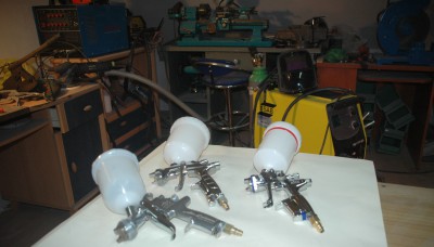

Postanowi³em jak pisa³em w innym w±tku ,kupiæ dla porównania Satê .Po konsultacjach pad³o na Satê jet 4000 rp 1,3 digital (wisicie mi panowie 400 z³ ;) ,bo chcia³em wydaæ max 1.4kz³ i kupiæ 3000rp 1,4 lub 3000 hvlp 1,3(bo tylko te dwa by³y po tyle).
Dokona³em na razie oglêdzin zewnêtrznych bo za zimno i nie chce mi siê lakierowaæ .
Stwierdzi³em na razie ,¿e do moich wielkich ³ap lepiej pasuje Iwata , w sacie jest krótszy "dynks " pomiêdzy palcami i wrzyna siê .
Dysza w Sacie jest wiêksza (ponad 1.5 mm jutro dok³adnie zmierzê ),st±d mam nadziejê ,¿e szybciej bêd± siê k³ad³y akryle .(to jest g³ówny powód zakupu innego pistoletu).Sata ma wiêcej naciêæ na pokrêt³ach i obawiam siê o ³atwo¶æ czyszczenia,ma te¿ wieszak ,dla niektórych potrzebny dla mnie lepiej jak by go nie by³o ,w³a¶nie ze wzglêdu na czyszczenie .
W Sacie jest chyba mocniejsza sprê¿yna przy spu¶cie co mo¿e mieæ wp³yw przy d³u¿szym lakierowaniu .
Uwagi z lakierowania w nastêpnym odcinku.
Jak zwykle zaznaczam ,¿e s± to amatorskie spostrze¿enia (byæ mo¿e to s± cenzura ale np dla mnie istotne).
W za³±cznikach fotki króla , królowej i pazia królowej. ;)

Dzisiaj mogê dodaæ kilka moich dyletanckich uwag o Supernovej ws400 1,4 cl. w porównaniu do Sata 4000rp 1,3.
Pomierzy³em ¶rednicê dyszy Saty i wynosi ok 1,6 mm (iwata ok. 1.35) i takiej siê spodziewa³em ,mnie jest obojêtne jaka ta dysza ma wymiar aby tylko pistolet lakierowa³ tak jak mi odpowiada .Jak pierwszy raz lakierowa³em Supernow± po Air Gunssie to my¶la³em ,¿e jest szybka ale chyba jeszcze nie to co widzia³em na youdupie wiêc poszukujê dalej .Chcia³em kupiæ do Supernowej zestaw dysza iglica 1,4 HD o 50ml /min wiêkszy wydatek materia³u (1,4 C 190 ml/min a 1,4 HD 240 ml/min) ,ale dystrybutor jak mu powiedzia³em ¿e potrzebujê tylko jeden zestaw to mnie ola³, chyba ¿e mail z zamówieniem nie dotar³.Wiêc kupi³em t± Satê .
Zrobi³em te¿ eksperyment i zala³em oba pistolety 200ml wody 2.0 Bara ci¶nienie
Sata wyplu³a to w 30s ,Supernowa 40s ,st±d pewnie trochê wolniejsza.
Miot³y z odl. 20 cm , Sata 30 cm , Supernowa 35 cm (przy mniejszym odkurzu).
Wszystko wiêc wskazuje na to ,¿e Sata bêdzie szybsza ,ale mo¿e okazaæ siê ,¿e przy moich umiejêtno¶ciach bêdzie za szybka .

Na fotkach poni¿ej ten dynks o którym pisa³em wcze¶niej i najbardziej mnie wkurzaj±ca rzecz w Supernovej to pokrêt³o ,które czasami zahaczê i odpada
(ale za to mo¿na to wyk±paæ w rozpuszczalniku przy myciu)

ps . Napisa³em o tym odpadaj±cym pokrêtle i zobaczcie co IWATA zrobi³a w poprawionej wersji .Na pewno po moich postach :D :D :D
Dali ¶rubki,zmienili dysze i nazwali EVO !!!

By³em w niedzielê na targach i obmaca³em dwie supernove i za chiny ludowe nie mog³em tego pokrêt³a oderwaæ wiêc nie wiem czy to nie od nitro po myciu ?
Mam ochotê przerobiæ to i zamontowaæ jakie¶ nierdzewne wkrêty .To chyba jest z jakiego¶ mosi±dzu wiêc nie powinno byæ problemu.

Wreszcie dzisiaj dosz³a dysza 1,3hd do Supernovej ws400 .
Zestaw zawiera dyszê i iglicê .W zasadzie iglica jest ta sama, co w moim starym
zestawie (ten sam numer ). Dysza ró¿ni siê ¶rednic± (jeszcze nie pomierzy³em dok³adnie) ,ilo¶ci± i ¶rednic± otworów powietrznych oraz jest nieco g³êbiej frezowany "tulipan" co widaæ na zdjêciach .
Powtórzy³em test z 200ml wody i 2.0 bara ci¶nienie (ale ustawione inaczej tzn .teraz ustawi³em 2.0bara reduktorem wg saty digital i tak zosta³o )
sata 50 [s] , iwata dysza 1,4 clar 54 [s] ,iwata 1,3 hd 45 [s] !
Dodam ,¿e dysza hd jest dedykowana zarówno do bazy jak i klaru.
Jak tylko co¶ ni± polakierujê ,opiszê wra¿enia.
pozdr.

Ale i tak nie da³o mi to spokoju i zrobi³em test jeszcze raz i ustawi³em 2,0 bara na reduktorze pod pistoletem ,ale niewiele siê zmieni³o nadal dysza hd wyplu³a to w 46 [s].
Zobaczymy, jak ta dysza zda egzamin z lakierami.
pozdr.
Cytat: PREDATOR
Masz racje z tymi pokrête³kammi czasami staje sie to wkur....a w ogole to polecam Ws400 supernova
Ja nie wytrzyma³em i zrobi³em dzisiaj tuning mojej Supernowej .Problem z pokrêt³ami mam za sob± .
Teraz to ju¿ prawie idealny pistolet ( ;) ),szczególnie z t± dysz± 1,3 hd.
Iwata powinna siê wstydziæ za t± niedoróbkê i jeden pistolet Supernowa EVO ,za innowacjê dla mnie gratis. :D
pozdr.

jarbia napisa³/a:
W jaki sposób to zmierzy³e¶ :?:
http://niezalezna.pl/
jarbia
Wys³any: 2012-06-24, 12:54
Hobbysta ,amator
Posty: 426
Sk±d: Wlkp.
Jak ka¿dy amator ;) , mam takie co¶, jak lupa pomiarowa .
Tak w rzeczywisto¶ci, to pomierzy³em ¶rednicê wyj¶ciow± dyszy.
Lupa pomiarowa ,to takie co¶ co jest na zdjêciu poni¿ej
http://lakierowanko.info/..._pokrto_105.jpg
pozdr.

Powiem tobie ¿e przegl±daj±c twoje zdjêcia zastanawia³em siê co to jest :)
Dziêki za info!
