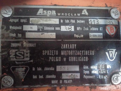

chudson
Wys³any: 2011-11-16, 14:15
Proszê
tabliczka
Plik ¶ci±gniêto 843 raz(y) 116.9 KB
Wys³any: 2012-01-14, 17:35
Butla ASPA Wroc³aw 180l na tabliczce ma wyt³oczone 0,6 MPa czyli 6 bar.
[ Dodano: 2012-01-14, 17:39 ]
Spe³niaj±c normy bezpieczeñstwa musi wytrzymaæ 2 krotno¶æ ci¶nienia podanego na tabliczce.
[ Dodano: 2012-01-14, 17:41 ]
czyli 1,2 MPa 12 bar
