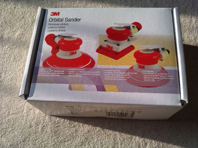

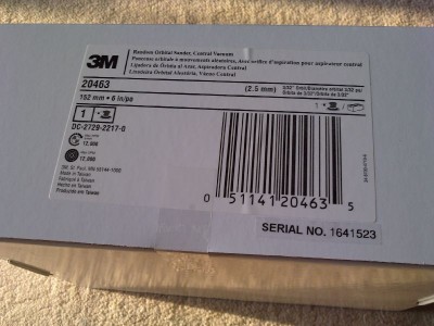

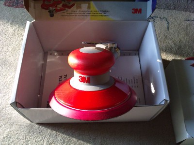

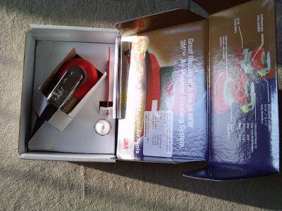

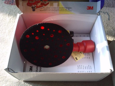

No i tak siê koñczy temat w wyniku opinii Kolegów i w³asnych przemy¶leñ zdecydowa³em siê na 3M :spoko: Jutro test a w czwartek to spróbujê obskoczyæ jeden samochód pod bazê :D .A przy okazji jakie polecacie kr±¿ki na folii oraz papiery ¶cierne na piance. Chcê wyj¶æ z wody na ile siê da czy mo¿na na 100% :?: .
Plik ¶ci±gniêto 46 raz(y) 114.87 KB
Plik ¶ci±gniêto 92 raz(y) 67.66 KB
Plik ¶ci±gniêto 66 raz(y) 111.32 KB
Plik ¶ci±gniêto 124 raz(y) 71.08 KB
Plik ¶ci±gniêto 57 raz(y) 71.34 KB

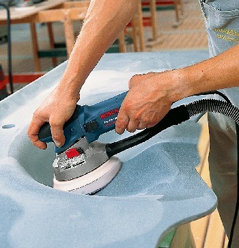

Kupi³em BOSCH GEX 150 Turbo Profesional.
MA 2 funkcje pracy orbitalnej i mimo¶rodowej WARIAT !!!
Warto¶æ 1.650 + 2 lata gwarancji na firme
[ Dodano: 2012-01-08, 13:53 ]
Tak siê prezentuje
Plik ¶ci±gniêto 8565 raz(y) 50.47 KB
