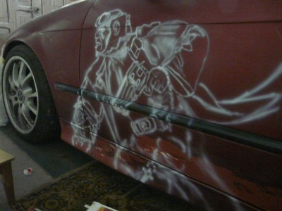

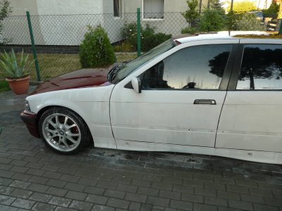

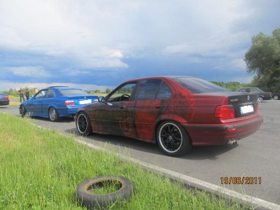

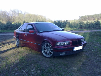

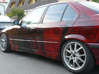

bawie sie lakierowaniem z 3-4 lata....amatorsko..."dla siebie".......przedstawiam wam moj± by³± e36<mia³em j± 4 lata> któr± sprzeda³em niedawno....spêdzi³em przy niej bardzo du¿o czasu:):)
foto wrzucone w nie odpowiedniej kolejno¶ci:)< zdjêæ mam setki ale ukaza³em ca³okszta³t>
-boki w ori bordo plus maska dach i tylna klapa na czarno
-aero
-czarne ko³o

duzo ppracy poswieciles jak widac,tylko jak mam byc szczery to llakier ciut slabo sie blyszczy jesli chodzi o fotki z ciagu dalszego,a gdzie ty to w pokoju malowales bo widze dywanik?:P

po aero nie zd±¿y³em dobrze spolerowac:) zabezpieczy³em tylko klarem bo jecha³em nastepnego dnia na tor:D gugun jakbym mia³ takie warunki podczas malowania tego bmw jak Ty to by³bym szczê¶liwy ;)

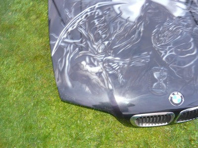

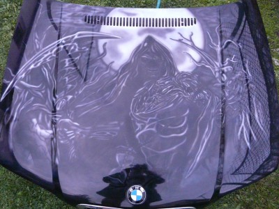

moje ¶wie¿e dzie³o.....troche s³aby aparat i robione do¶æ pó¼no :sciana:
dosta³em maske w rozliczeniu....pobawi³em sie ni± troszczeke i nied³ugo poleci do znajomego lub na handel:)
Plik ¶ci±gniêto 93 raz(y) 292.85 KB
Plik ¶ci±gniêto 174 raz(y) 351.96 KB
vasyl

na ile Wyceniasz t± maske?

A ja zapytam w koñcu o co¶ co mnie zastanawia za ka¿dym razem jak widzê prace z pod aerografu.
Ile czasu mo¿na po¶wiêciæ na 'rysowanie' miêdzy na³o¿eniem t³a a koñcowego lakieru? Ogólnie spotyka siê zasadê, ¿e nie powinno to trwaæ d³u¿ej ni¿ ok. pó³ godziny (zale¿nie od szko³y). Jak to jest w przypadku aerografu? To samo zastanawia mnie kiedy widzê golfa od guguna. Ca³ego w pó³ godziny nie obskoczy³ tymi czachami :P
Jakie¶ s³owo sprostowania dla mojej niewiedzy?
Praca naprawdê ciekawa, faktycznie z bezbarwnym tu i tam co¶ nie posz³o ale za aerograf uznanie bo sam siê go wrêcz boje :P Ale kiedy¶ w koñcu spróbuje :) Pozdrawiam!

Pytanie wiêc do autora :) ile zajmuje czasu ¶rednio/standardowo wprawionemu grafikowi naniesienie wzoru na ca³y bok samochodu tak jak u Ciebie? a ile na maskê?

W aerografie jest tak ¿e czas malowania jednego elementu mo¿e dochodziæ nawet do tygodnia. A gdy praca ma byæ porz±dnie zrobiona powinna byæ rozdzielana warstwami klaru. Oczywi¶cie z czasem nabywania do¶wiadczenia mo¿na ograniczyæ to do minimum ale czasem nie warto.

willi230
Wys³any: 2011-11-01, 12:42
Sk±d: DWL

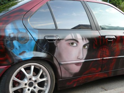

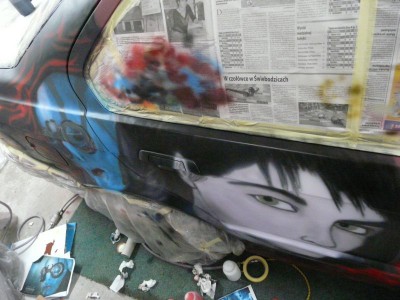

to ja was zaskocze....
aero zrobiony jest zwyk³± baz± solidow± profixa :)

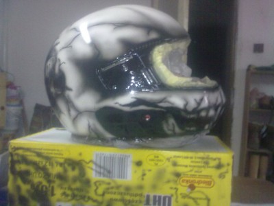

bmw, maska i sporo innych np kask w aero<niebieski wilk> trzymaj± siê ¶wietnie.....
bmw<ca³y rok z aero...zima ,lato> w ¶wietnym stanie...nic sie nie dzieje.....
kask ca³e lato ¶miga³ na moto<7 miesiêcy>.....te¿ nic.....
wszystko robione ta sam± technik±<pod³apana na tej stronie :rotfl: > .....jak to mówi±....wszsycy maja swoje myczki....
ja rêcze za swoj± prace ;)
bmw wiadomo swoje....robi³em szybko...2 tyg po pracy....codziennie do 1-2 rano:/
kask w 2 dni na gotowo.....
maska ponad miesi±c siedzenia tak samo do 1-2 w nocy....plus ca³e weekendy
trzeba pamiêtac ze okres wysychania bazy sam z siebie jest wyd³u¿ony przez jej wiêksze rozciêczenie:)

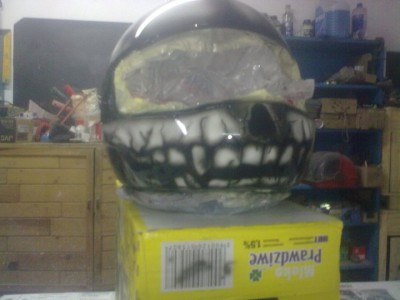

pierwsza praca z aero....
kask dla "choperowca" z legnickiego klubu.....

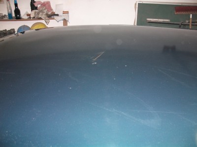

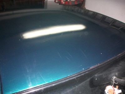

aktualna operacja:/
vw polo....dach robiony ponoæ w zesz³ym roku....
pozapadana baza , pe³no pêkniêæ...sporo wielkich....jedno odkry³em....po lekkim podwa¿eniu szpachelka czysta blacha:/
bêdzie sporo zdzierania he he <taka ma³a mina :/ >
co wy na to?? :rotfl: :rotfl: :rotfl:

Wys³any: 2011-11-04, 10:34
dobra maseczka przeciwpylowa szlifierka i jazda...:)a dalej juz chyba wiesz...:)
