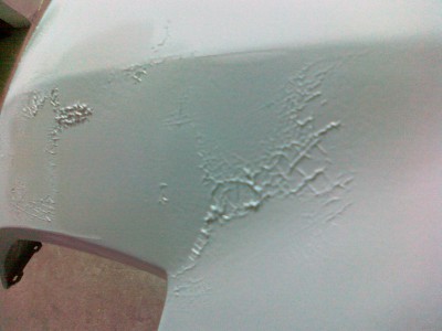

Ostatnio mi Nov 370 takiego ba³aganu na zderzaku od yaris narobi³ ¿e masakra.
Malowa³em zderzak u¿ywkê a jak to u¿ywka , odpryski po kamieniach itp.
Rozjecha³em do³ki papierem, gdzie by³o trzeba szpachla z w³óknem i przetar³em go 240 , 320 a ostatnio kupi³em sobie Nov 370 wiêc my¶lê fuknê kawa³ek zobaczê co to warte :)
No i wysz³o tak :(
Co proponujecie z tym zbiæ ?

Wys³any: 2011-11-01, 14:40
marer napisa³/a:
a jak myslisz???napewno nie zostawic... :D

Dzwoni³em do kolego wczoraj , pracuje w peugocie na lakierni i mówi³ ¿e na takie plastiki japoñskich aut to najlepszy jest EURO FILLER, bo podobna japoñce taki powalony plastik maja ¿e tak siê dziej.
Mo¿e mi kto¶ powiedzieæ co to jest ten EURO FILLER ?

a ja wiem skad Ci to sie moglo wziac...widocznie poprzeciera³es sie do jakiegos badziewia i dajac na to podk³ad za bardzo rozcienczy³es i dlatego powazy³o.Tez tak kiedys mialem :D
Trzeba to wysuszyc,zedrzec jeszcze raz i zagruntowac ponownie.A jeszcze jak rozcienczasz nitrem to takie sa efekty...co nie znaczy ze tak zrobi³es ale to tylko moje dywagacje :fiu:
Wys³any: 2011-11-01, 17:52
Kubazjan,ale przecie¿ on napisa³,¿e zrobi³ to sprayem,wiêc jakie rozcieñczanie masz na my¶li?
Wys³any: 2011-11-01, 17:58
kolega chyba dzisiaj troche popil :D :D :D kubazjan, tez tak czasem mialem i kazdy mial...jednak tu chodzi o aerozolki 1k ktore uzywamy na przecierki tuz przed samym malowaniem:)
kubazjan
Wys³any: 2011-11-01, 18:16
Posty: 246
a to w takim badz razie sorki... :D nie doczyta³em uwaznie...No ale widocznie ten aerozol zareagowa³ z tym "czyms" co by³o pod spodem...Ja tam nie ufam tym aerozolom...i wole trysnac podkladem 2k..
