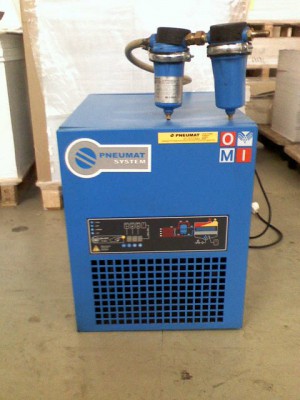

Kazali¶cie wiêc kupi³em ,ale niestety nie mam jeszcze manuala ,ma kto¶ taki ?
Osuszacz ziêbniczy firmy OMI TME66 .(trochê skurczy..byk du¿y, ale sprzedaj±cy zrobi³ dobr± cenê i s± dodatkowe filtry )

jarbia napisa³/a:
W³±cz i zobacz czy dzia³a.
Zrób fotke jak poka¿e do ilu temperatura schodzi.
Mozna pod³±czyæ na sucho, bez pod³±czonego powietrza.
Dobra cena czyli jaka?
Gratuluje.
Bardzo dobry krok. :spoko: :spoko: :spoko:

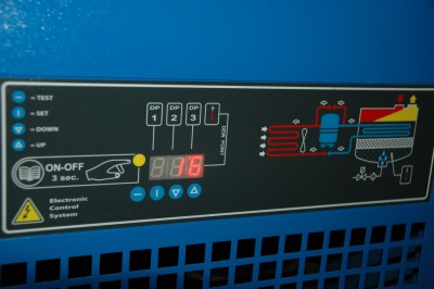

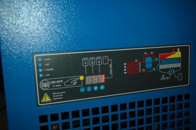

Pierwsze zdjêcie po w³±czeniu,drugie po wy³±czeniu .Po podniesieniu temperatury do ok 6 , 7 stopni w³±cza siê i ch³odzi wy³±cza siê ok. 2 do 1 stopnia.
nie wiem jeszcze jak siê co ustawia .
