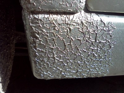

Wys³any: 2011-10-16, 10:51   "Zwa¿enie" lakieru - co jest nie tak ?
Jako ¶wie¿y forumowicz proszê o zrozumienie na pocz±tek...
Usun±³em rdzê, pomalowa³em podk³adem epoksydowym (Novol Protect 360), zaszpachlowa³em dziury, przeszlifowa³em i za rad± znajomego pomalowa³em Hammeritem (dla lepszego zabezpieczenia), przeszligowa³em to papierem 200,600 i 1000, odt³u¶ci³em i pomalowa³em sprayem (Motip)... no i kicha... lakier siê zwa¿y³ chyba, jak to siê mówi...
Proszê o pomoc w ustaleniu przyczyny.
Tak to wygl±da...

Po pierwsze Hammerite nie jest zabezpieczeniem antykorozyjnym . Po drugie spray ma w swoim sk³adzie rozcieñczalnik który wszed³ w reakcjê z hammeritem.
Powodem wa¿enia siê lakieru jest te¿ nak³adanie zbyt grubych warstw.
Rozwi±zanie: Usun±æ wszystko ,daæ podk³ad epoxydowy i polakierowaæ.

E tam ja te¿ mazn±³em ahamerem na rdze oczywi¶cie po usuniêciu rdzy, i takich efektów nie mia³em trzeba tylko odczekaæ pare dni ¿eby hamer wysech³ no ale fakt za gruba warstwa spraya

Hammerite wchodzi w reakcjê z innymi lakierami. Ju¿ to przerabia³em parê lat temu. A szczególnie m³otkowy.
