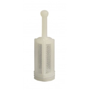

zobacz jeszcze czy nie masz przypadkiem zatkanego siteczka,ono jest wsadzone w pistolecie zaraz pod kubkiem(tam gdzie wkrêcasz kubek na farbê),takie malutkie,jak jest to najlepiej je wywal ca³kowicie.
Wys³any: 2011-10-17, 07:44
co¶ takiego:
Plik ¶ci±gniêto 3025 raz(y) 5.4 KB

Tego sitka wgl. Nie mialem w pistolecie jak go kupilem :)
