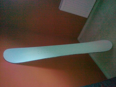

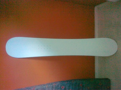

Witam, trochê od³o¿y³em temat w czasie, za ma³o umia³em na takie zabawy :) Chocia¿ teraz niewiele wiêcej umiem, to jeszcze za zimy chcê skoñczyæ to malowanie. Teraz ju¿ jestem na etapie suszenia bazy -> na³o¿y³em 2 warstwy lechlera bia³ego i rodzi siê pytanie: oczywi¶cie w warunkach domowych ju¿ widaæ, ¿esiad³o milion rzeczy na niej- by³o odt³uszczanie, antystatyczna, wszystkie etapy wed³ug Waszych rad, ale czy teraz to mo¿na zeszlifowaæ na mokro jakim¶ drobnym papierem pod grafikê, np 2000? 2500? Dodam, ¿e da³em taki kolor neutralny, bo prawie wszystko bêdzie przykryte w innych kolorach. Dodaje takie pogl±dowe foty. Pozdro

Wys³any: 2012-01-24, 14:36
bez matowania zadnego nakladasz nastepne warstwy
noimash
Wys³any: 2012-01-24, 14:45
Posty: 31
Okej, no to dzia³am dalej.

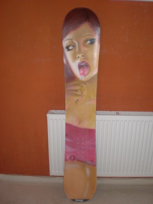

Wys³any: 2012-01-24, 21:53
Posty: 31
Ponad 6h roboty, ale op³aca³o siê :D tyle z tego mojego malowania wysz³o, zaraz biegne klarem polac :)

goroo
Wys³any: 2012-01-24, 21:56
Posty: 132
a czegos nie skumalem...mowiles ze na druga warstwe bazy cos CI sie poprzyklejalo...olales to i na to malowales aerografem juz ta grafike ?
zak³ad pogrzebowy "RADO¦Æ" - w naszej trumnie wygladasz jak ¿ywy.
noimash
Wys³any: 2012-01-24, 22:56
Posty: 31
Dok³adnie. Deska testowa, po³amana i na milion procent siê nie przyk³ada³em, ³adnie zaszpachlowa³em tylko pêkniêcia potem podk³ad, i z t± baz± co¶ mi nie halo posz³o, ale to pewnie jaki¶ szkolny b³±d, rozla³a siê tak jako¶ nierówno, ale nie jak "skórka pomoarañczowa", tylko tak jako¶ chropowato to wygl±da³o. Poza tym przy szlifowaniu do³ów niez³ych narobi³em... teraz po klarze jeszcze lepiej to widaæ. Klaru na³o¿y³em mo¿e z 70ml, bo patrz±c na to raczej marna szansa na uzyskanie nawet czego¶ zbli¿onego do lustra. Pozdro
