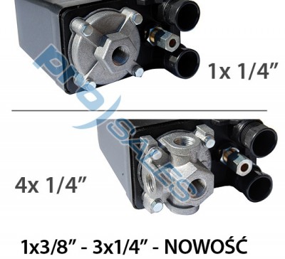

mam taki wylacznik;
Wy³±cznik ci¶nieniowy presostat NEMA 400V
- przystosowany do napiêcia 400 V
- max. ci¶nienie 12 bar
- ci¶nienie za³±czeniowe 8 bar
-ci¶nienie wy³±czeniowe 10 bar
- mo¿liwo¶æ regulacji ci¶nienia
- ¶rednica przy³±cza g³ównego 1/4"
- wyposa¿ony w trzy otwory boczne o ¶rednicy 1/4"
a nizej zawur zwrotny 1/2 cala na 1/2 cala

Wys³any: 2013-02-23, 20:21
Tylko przykrêciæ.
Mo¿na odkrêcaæ kilka razy i przykrêcaæ nic siê nie dzieje ;)
Sprawdza³em osobi¶cie :)
