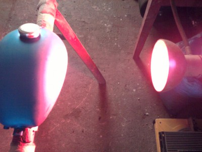

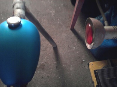

Wys³any: 2012-03-09, 22:09
co¶ do motocykli co ja u¿ytkuje jak musze szybko co¶ naprawiæ
Typowo do motocykli promiennika, który poradzi sobie z ogrzaniem ka¿dej ze stron elementu nie dostaniesz.
Wiêc stwórz go sam :)
¯arówki IR w ka¿dym elektrycznym dostaniesz (od 11 do 30 z³. Philipsa )

odgrzewam kotlet, mój brat namawia mnie aby samemu skonstruowaæ promienik podczerwieni, mówi ¿e lampa jest bezpo¶rednio pod³±czana pod 220V ale nie wiem czy takie lampy s± efektywne. Mo¿e kto¶ rozja¶ni mi t± kwestiê.
Wys³any: 2012-10-01, 22:41
kup sobie lampe IR " kwokê" do ogrzewania piskl±t za 11 z³ w sklepie elektrycznym i sprawd¼ sam.
Najtañszy promiennik podczerwieni.
Wys³any: 2012-10-01, 23:22
sawmaster napisa³/a:
odgrzewam kotlet,
936 napisa³/a:
Ogrzewanie, nagrzewanie, wygrzewanie, ocieplanie, , , , , idzie zima jak widaæ.
Robic mia³em promiennik, trzy panele swiec±ce na podczerwono kupi³em, kwoke te¿ mam.
936, Masz racjê.
Panel zrobiony z... 9 lub 12 kwok skutecznie potrafi spaliæ lakier na elemencie jak za blisko przystawisz.
Filmik na YT pewnie jeszcze siê znajdzie z tym promiennikiem wielokwokowym.
Nie wnikam, nie wysmiewam, wiem ¿e to dzia³a najnormalnie prawid³owo.
Straty, sprawno¶æ,, hehe, kto to liczy jak w norce promiennikuje sie nieczesto.
Prawda?
Wiêc do dzie³a, róbcie promienniki, przekonajcie sie ¿e to czyni cuda na elementach wygrzewaj±c szpachle i ca³± resztê.
Potem znudzi sie wam kombinowanie i ... znajdziecie okazje na allegro uzywki w profesjonalnym (chiñskim) wydaniu.
Wtedy bêdzie rado¶æ i szacun w oczach klienta zimowa por± ...... przemarznietego.
