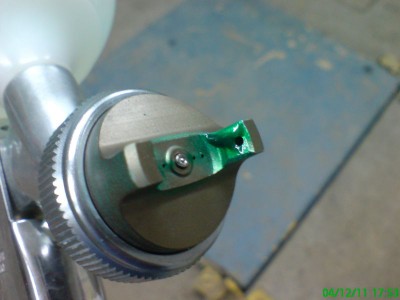

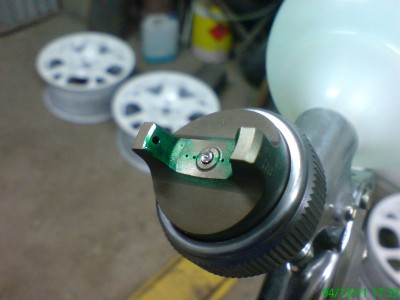

do³acze sie do tematu tez kupi³em air gunsa i moim zdaniem to nie jest to co powinno byc za ta kase przy malowaniu nie daje rownej miot³y co widac na motylku farba odklada sie na jednym z nich i szczelina miedzy dysza a motylkiem nie jest symetryczna certyfikat na drukarce zrobiony i cieszmy sie ta niby gunsa mam tez evota i moim zdaniem roznica w miotle jest widoczna bez slowa a moze mi si e jakas lipa trafila ;(
lewa w miare roznica widoczna co do drogiej strony
Plik ¶ci±gniêto 161 raz(y) 48.93 KB
prawa czesc motylka od³ozony materia³
Plik ¶ci±gniêto 138 raz(y) 44.08 KB

Tutaj kolego masz ewidentnie "przypchany" boczny otwór powietrza na g³owicy :tak: Jest albo zapchany "brudem" albo....... nie wiem co tam mog³e¶ "zmajstrowaæ" i w jaki sposób "traktujesz" te swoje pistolety ,ale zawsze masz jeszcze gwarancje :tak:
Pozdrawiam! :spoko:

Nigdy nie mia³em takich problemów jak gunsa z zdjêc powy¿ej. Mo¿e za gêsty materia³ k³adziesz tym gunem? albo cisnienie za ma³e? na czym mierzysz cisnienie? albo tak jak napisa³ kolega wy¿ej nie myjesz dobrze pistoletu...
