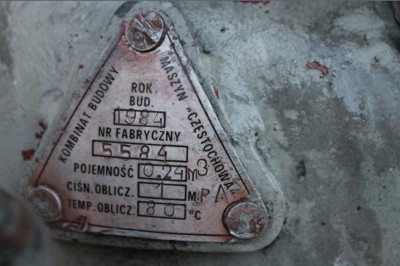

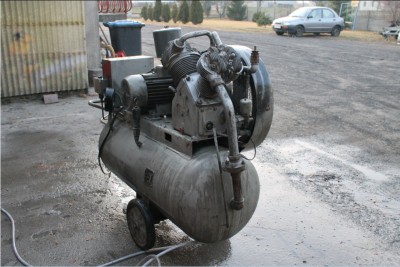

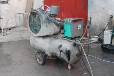

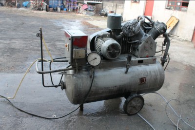

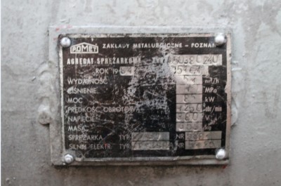

Mam mozliwosc zakupic cos takiego, prosilbym o porady ewentualne wskazowki i ile to jest weug Was warte???
Plik ¶ci±gniêto 505 raz(y) 137.22 KB
Plik ¶ci±gniêto 683 raz(y) 185.48 KB
Plik ¶ci±gniêto 728 raz(y) 153.06 KB
Plik ¶ci±gniêto 815 raz(y) 161.74 KB
Plik ¶ci±gniêto 825 raz(y) 126.77 KB
Wys³any: 2011-12-14, 22:56
Yaro_Puma,
Stara ale jara.
To jest WAN je¶li siê nie mylê (nie mia³em takiego sprzêtu) i w przeciwieñstwie do aspy jest ma³o awaryjny.
CCC jak dobra cena to warto braæ, ale sprawd¼ przed zakupem jak nabija - sprawd¼ wydajno¶æ.
Yaro_Puma
Wys³any: 2011-12-14, 23:04
Posty: 6
no wlasnie boje sie tych lat na karku, ja pojade ogladac to sprawdze ta wydajnosc, czy jest rzecywiscie jak na etykiecie,

Wg mnie to powa¿ny sprzêt do lakierowania wydajno¶æ 850 l/min .Nie jest to WAN ale Pomet dzisiejszy Airpol .Je¶li jest w dobrym stanie i jest niedrogi to warto braæ .Przy moim starym wanie to potwór .Kapitalny remont samej sprê¿arki nie jest tani , mo¿e wynie¶æ nawet ok 2500 z³. Czêsci s± dostêpne np zawory ok 140 z³.Mo¿na wiedzieæ ile za ni± chc± ?.
