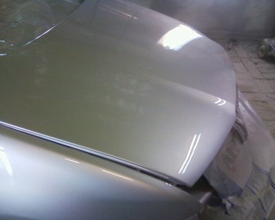

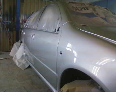

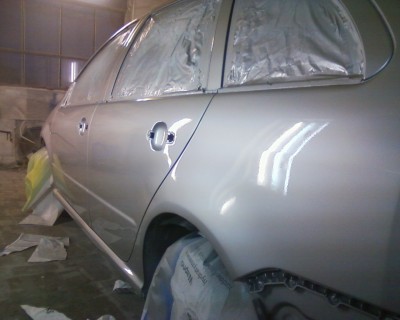

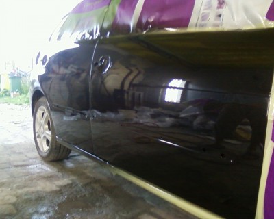

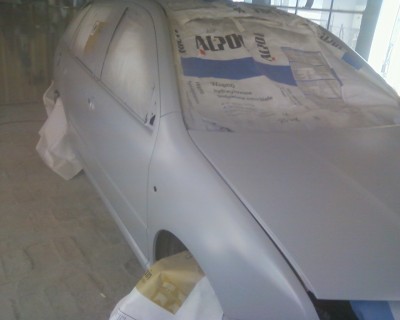

tak wiec obiecalem wiec wstawiam warunki sa jakie sa (nie mam czasu dokonczyc garazxu)ale wychodzi jak wychodzi...caly asortyment mipy i app
dodatkowo ibiza
Plik ściągnięto 494 raz(y) 198.08 KB
klar 1,5 warstwy
Plik ściągnięto 495 raz(y) 139.06 KB
Plik ściągnięto 466 raz(y) 192.96 KB
po wszystkim
Plik ściągnięto 373 raz(y) 184.52 KB
w vs/ie
Plik ściągnięto 429 raz(y) 149.39 KB

Wysłany: 2011-08-27, 12:04
Posty: 235
Lusterko... :spoko:
PS.
Dobre jakoÂściowo fotki wyszÂły. Czym pstrykaÂłeÂś ??

gall napisał/a:
zwyklym samsungem solidem co aparat ma ponizej 3 pikseli zapewne..wiec az takie ladne to nie wyszly...w realu lepiej wygladalo...
gall napisał/a:
Lusterko...
o to chyba chodzi...

gall napisał/a:
Lusterko...
To nie jest lusterko, to bardzo Âładna strukturka, Âłuska, czy tam jak kto woli.
Bardzo fajnie wylane, lakieru mipa nieznam, ale przedstawia siĂŞ przekonujÂąco.

Czytam ale nie wiem o jakim lakierze jest tu mowa
tak wyglada mipa c50 skoda na 1,5warstwy xara i yarisa na 2 z tego pierwsza lekko wylana i odrazu 2ga..oczywiscie bez zadnego dodatku rozpucha
Wysłany: 2011-08-29, 20:47
Pomógł: 40 razy
gugun napisał/a:
mipa c50
Ja myslaÂłem Âże jak juÂż zachwalasz mipĂŞ to tÂą LAKIER BEZBARWNY MIPA C85 HS
lub chociaÂż tÂą... LAKIER BEZBARWNY MIPA C75 MS
Bo to co u¿ywasz to raczej nie wró¿y wiele dobrego na przysz³oœÌ.
No i ms wylany na 1.5 warstwy????
Dobre to Âże chociaÂż bez rozpucha, bo by cienko byÂło, oj cienko.

MaskĂŞ odkrĂŞciÂłeÂś do lakierowania :?:
http://niezalezna.pl/
Wysłany: 2011-08-31, 16:46
Pomógł: 52 razy
Skąd: kuj-pom
tak maska i blotniki i maska byly odkrecone i najpierw pomalowane w pol macie od srodka,przylozone na auto i polakierowane.dlatego tez ze drzwi byly do przecieniowania i chcialem malowac wszystko w jeden dzien a nie zmmiescil bym w garazu 5x7 auta,wiszacej maski,zderzaka i 2 blotnikow,a ze polmat szybko schnie to najpierw wszystko od srodka...
