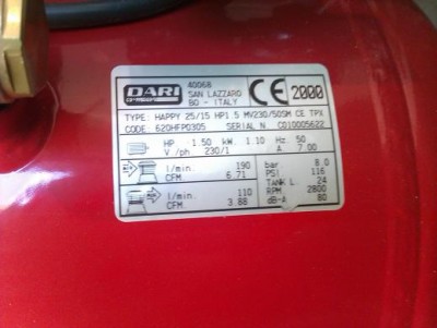

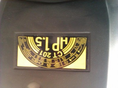

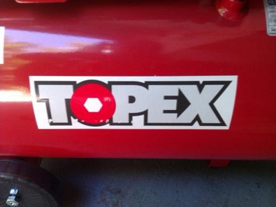

Proszê o pomoc w zidentyfikowaniu kompresora najprawdopodobniej z 2000r. Jest Nowy - le¿a³ z kilkana¶cie lat. Szukam do niego instrukcji gdy¿ chcia³em wymieniæ olej. Ale nie mogê go zidentyfikowaæ, niby sprzedany przez firmê TOPEX (CT 201) ale jest naklejka DARI type: Happy 25/12.

Masz zdjêcia zaworu bezpieczeñstwa, reduktora i wyj¶cia :?:
Wys³any: 2011-08-24, 07:00
zwykly kompresorek na naklejce masz wszystko napisane...
190l/min ssanie
110l/min efektywna wydajnosc
cisnienie 8bar
baniak 24l
silnik 1, 5kw zapewnie 1 tloczek?? produkcja wloska..
co ci jeszcze wiedziec???olej?? taki jak do innych kompresorkow..

gugun napisa³/a:
190l/min ssanie
cisnienie 8bar
baniak 24l
W³oska
W³a¶nie o to mi chodzi³o.
