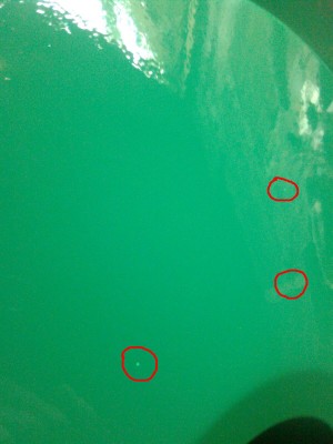

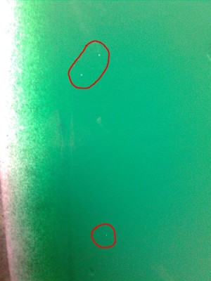

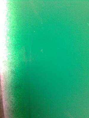

Pomalowa³em dzisiaj kanister, wszystko ³adnie sz³o do czasu a¿ zaczê³y siê pojawiaæ jakie¶ kropki, takie jakby do³eczki, otoczka. Pomalowa³em inna blachê która ju¿ by³a wymalowana i taki sam problem odwadniacz z reduktorem mam przy kompresorze.

To jest zwyk³a farba a kropki to zaznaczê na foto

Mog± to byæ np kropelki wody, które mog³y siê nagromadziæ w 15 metrowym wê¿u?
tak moga... lub tez zle odtluszczony kanister czy cokolwiek to jest na co ja raczej bym stawial
pawlus
Wys³any: 2011-06-30, 16:18
Posty: 13
Sprawdzi³em czy woda bêdzie i nie lecia³a, próbowa³em na tekturce i ¿adnych oznak wody, na tej blasze jak siê wyka³aczkê w³o¿y³o w ten do³eczek i zamalowa³o to ju¿ by³o ok

krople wody wylatuj±ce z pistoletu moga byæ zbyt ma³e i tej wody w wêzu zbyt ma³o by zauwa¿yæ na tekturze....
Je¿eli to t³uszcz to u¿yæ antysilikonu ale Czy antysilikon w takich wypadkach na wodê te¿ pomaga ??

Wyla³em wodê z kompresora, pomalowa³em 2 warstwê i takie co¶ siê ju¿ nie pojawi³o, za pierwszym razem nie wymiesza³em dok³adnie farby i to pewnie by³ powód.
