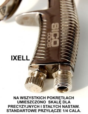

Pod pistoletem mam owy odwadniacz odolejacz przykrêcony bezpo¶rednio do pistoletu i nie mogê do koñca odkrêciæ pokrêt³a regulacji powietrza. Czy jest jakie¶ obej¶cie tego ?
Z góry dziêki.
Wys³any: 2011-06-27, 16:10
pomiedzy pistolet a filterek cos wkrecic jakas redukcje czy cos z gwintem obustronnym...

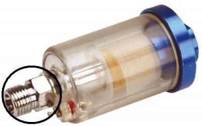

Panowie jak nazywa siê wachowo ta koñcówka??

pawlus
Wys³any: 2011-06-28, 12:49
Posty: 13
Nypel, twój pewnie jest na 1/4"

Wys³any: 2011-06-28, 14:15
to z 2 strony tez to wkrec i po problemie

Widzia³em to, ale z jednej strony musi chyba byæ gwint zew. 1/4 a z drugiej wew. 1/4 a w linku allegro wy¿ej s± oba gwinty zewn.

pawlus
Wys³any: 2011-06-29, 11:09
Posty: 13
W takim razie musisz kupiæ nypel i mufe na 1/4"
http://allegro.pl/mufa-gw...1685075134.html
http://allegro.pl/nypel-g...1685075138.html

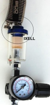

Czy kto¶ u¿ywa pistoletu z takim zestawem jak na zdjêciu ( odwadnaicz plus reduktor ) ??Bo ja raz próbowalem i tragicznie siê z tym macha rêk± ..
Wys³any: 2011-06-29, 20:29
chudson napisa³/a:
Ja mam taki zestaw jeszcze z szybko z³±czk± nad odwadniaczem . Tak z 5 lat praktyki i mo¿na przywykn±æ do takiego zestawu . A ¿eby progi w aucie wylakierowaæ to trzeba nie¿le siê na kombinowaæ ^^ .

Wys³any: 2011-06-29, 22:01
No dobra,a mo¿e,do cholery,kto¶ zwróci w koñcu uwagê na to,¿e ten zestaw skrêcony jest odwrotnie?Czy wszystkim to generalnie wisi?Odwadniacz ma byæ PRZED reduktorem!
Je¶li ju¿ w ogóle musisz stosowaæ tak± bombê...
Electros
Wys³any: 2011-06-29, 22:26
Posty: 32
No i w³a¶nie ludzie naogl±daj± siê,a pó¼niej s± pytania czemu przy ci¶nieniu 3atm. na reduktorze pistolet pluje farb±...
