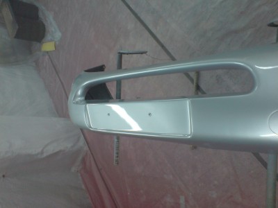

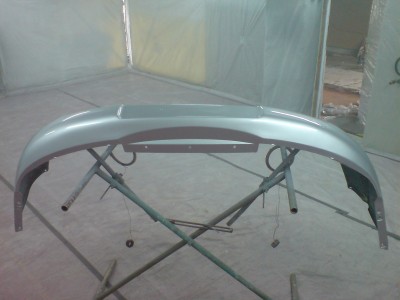

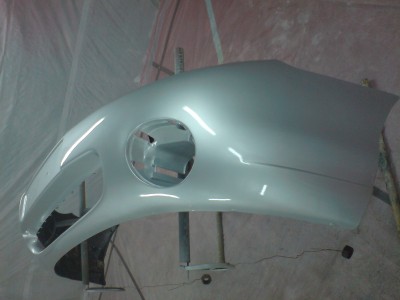

CO¦ ODEMNIE - zderzak
Posty: 95
Sk±d: okolice mielca
zderzak ford mondeo 96r
, szpachlówka SPECTRAL PLAST , podklad novol 330 , + 15% dodatek zwiêkszaj±cy elastyczno¶æ
baza Glasurit linia 55
Lakier bezbarwny U-POL 2:1 + 10% rozcienczalnika + 15% dodatek zwiêkszaj±cy elastyczno¶æ SPECTRAL PLAST 775
Air Gunsa IWATA AZ3 HTE 2 dysza 1.3
baza 2 bary
klar 3.7 bara
Plik ¶ci±gniêto 157 raz(y) 667.83 KB
Plik ¶ci±gniêto 265 raz(y) 696.65 KB
Plik ¶ci±gniêto 165 raz(y) 663.96 KB

A co z ramkami dooko³a halogenu ?
the,bo
Wys³any: 2011-06-18, 07:50
Posty: 95
wisza na stojaku przyjzyj sie2 i 3 zdjeciu dokladnie obciazone sa nakretkami zeby nie lataly podczas malowania
