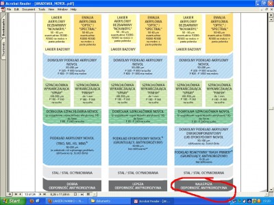

dziêkuje za odpowiedzi,oczywi¶cie ¿e blacha bêdzie najlepiej wyczyszczona jak to mo¿liwe wtedy dopiero bêdê malowa³ reaktywnym.Co do szpachlowania na akrylowy to dlaczego nie?Producenci tacy jak np. Novol zaleca wrêcz jako "najlepsza ochrona" daæ reaktywny,dowolny akryl,dowolna szpachlówka,szpachlówka "finish",znowu akryl,baza,lakier.
Nawet Novol ju¿ ma taki reaktywny na który mo¿na k³a¶æ ekoksydowy,podaj¿e w³a¶nie PROJEKTER pisa³ o tym.Informacje zaczerpniête zosta³y z AKADEMIA NOVOL.

No to namieszali¶cie ile wlezie. ^^ Po pierwsze kolega @obcy69 ma absolutn± racjê w tym co opisa³ i w zasadzie powinni¶my zakoñczyæ na jego wypowiedzi. :spoko:
Co do przytoczonej karty technicznej Novol to z ca³ym szacunkiem dla tej firmy ale wielokrotnie ju¿ w opisach technologicznych demonstrowa³a ona absolutny brak KONSEKWENCJI. Tak¿e PANOWIE TECHNICY Z NOVOL uporz±dkujcie sobie informacje technologiczne o swoich produktach i zwracajcie baczn± uwagê na u¿ywane sformu³owania :tak: bo JA mam wiele uwag :tak:
