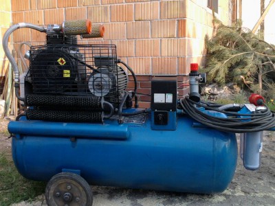

Mam problem poniewa¿ od niedawna jestem posiadaczem kompresora 3jw60.Chce zamontowaæ w niej wy³±cznik ci¶nieniowy oraz reduktor ci¶nienia tylko ¿e niewiem kompletnie na jakie z³±cza kupiæ te urz±dzenia czy 1/2 czy 3/8 prosi³ bym o pomoc je¿eli kto¶ ju¿ to robi³.

wy³±cznik to 1/2 je¶li mnie pamiêæ nie myli a reduktor to masz wbudowany orginalnie chyba ze wyprowadzisz z butli nowe wyj¶cie (kawa³ek rurki) albo porze¼bisz w starym, tak jak ja zrobi³em (zdjêcie poni¿ej) tylko nie pope³nij tego b³êdu co ja i zapodaj zaraz za butl± jaki¶ zawór kulowy (przed reduktorem) ;]

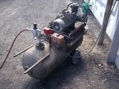

[ Dodano: 2012-05-29, 19:45 ]
w³a¶nie tak...
