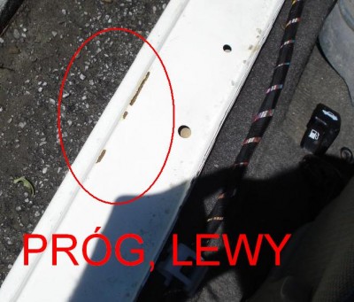

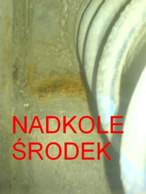

Ponad pó³ roku temu blacharz "zrobi³" mi prawe nadkole, wstawka jak na foto, pokry³ to jak±¶ szar± mazi± która z tego co widzê do¶æ dobrze to zwi±za³a i zabezpieczy³a - kto¶ wie jak to siê nazywa i czy nada siê do zabezpieczenia nadkoli - bo teraz czeka mnie podobna robota z lewym nadkolem - tam na szczê¶cie jednak nie ma dziury tylko rdza i itd. Pytanie jak to najlepiej zrobiæ? Próbowa³em preparatów 4w1 ale bez dobrych skutków, nie wiem czy wyczy¶ciæ i daæ t± ma¼ a na to co¶ w stylu "baranka", czy mo¿e pierwsze zastosowaæ jaki¶ odrdzewiacz, potem R-Stop - macie co¶ sprawdzonego?
Drugie pytanie to ranty nadkoli - by³o to robione u lakiernika ponad rok temu ale znów wy³azi rdza - co na to polecacie? Od razu mówiê ¿e nie musi to ³adnie wygl±daæ tylko byæ trwa³e - ranty nie musz± byæ lakierowane.

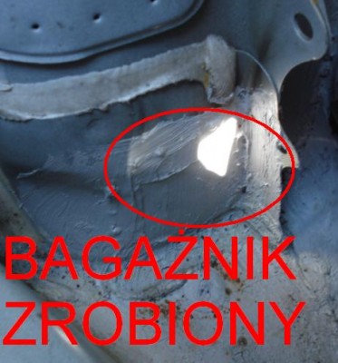

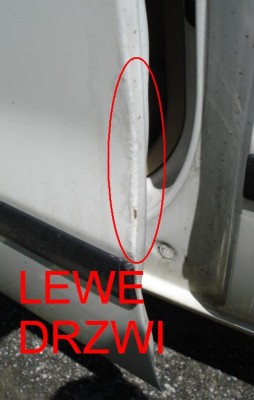

Kolejna sprawa to kant drzwi, baga¿nik gdzie ciek³o z uszczelek lamp i próg kierowcy - by³o to malowane pêdzelkiem, potem preparatem 4w1 niestety za ka¿dym razem bezskutecznie - oczy¶ciæ to, daæ podk³ad, lakier i bezbarwny na to?
Plik ¶ci±gniêto 250 raz(y) 35.39 KB
Plik ¶ci±gniêto 128 raz(y) 34.94 KB
Plik ¶ci±gniêto 122 raz(y) 39.1 KB
Plik ¶ci±gniêto 148 raz(y) 58.73 KB

polecam oczy¶ciæ z rdzy i zastosowaæ brunox'a na go³± blachê na to podk³ad akrylowy i lakier, a to co¶ w baga¿niku to wygl±da jak masa na pêdzel mo¿na dostaæ w lakierniczym. Nadkole ¶rodek- brunox mo¿na te¿ epoksyd na górê i baranek oczywi¶cie.

OK, a na t± masê lakiernicz± co ju¿ jest dawaæ co¶?
Nadkole wyczy¶ciæ, ale potrzeba u¿yæ jakiego¶ odrdzewiacza? bo pewnie idealnie nie bêdzie siê da³o oczy¶ciæ zanim da siê tego brunox-a?
Konkretnie to jaki epoksyd i jaki baranek polecacie (jakie firmy) ?

nic nie dawaæ ewentualnie podk³ad mo¿na lub lakier, ale po co skoro to baga¿nik. Nic nie trzeba oczyszczasz i brunox na górê on zachodzi w reakcje chemiczn± z rdz± (utwardza siê). Baranki dobre s± ponoæ firmy WURTH, ale ja u¿ywam BOLL'a i nie ma problemu. Epoksyd dobry jest APP, NOVOL'a zale¿y ka¿dy ma swój.

Na próg podk³ad i lakier na to jaki¶ bezbarwny kilka warstw ¿eby siê nie wytar³o tak szybko?

czy¶cisz tyle ile jest rdzy dok³adnie z lakierem siê nie wi±¿e ¿adnych lu¼nych resztek lakieru.
Na ranty oczyszczasz brunox, podk³ad i na góre akrylowy lakier taki chyba masz-musisz sprawdziæ
Jedz do sklepu lakierniczego tam ci powiedz± jaki masz lakier i jaka kolejno¶æ.

A co je¶li chodzi o progi od spodu? My¶la³em, ¿eby pêcherze rdzy i inne wykwity wyjechaæ do blachy szczotk± na wiertarce i ca³o¶æ progu wraz ze starym barankiem przynajmniej papierkiem ¶ciernym.
Do dyspozycji mam Cortanin F w celu zwi±zania rudego. Producent na opakowaniu zaleca, ¿eby zostawiæ go na ok 1 dobê, natomiast co dalej? Spotka³em siê z opini±, ¿e nale¿y t± "pow³okê" lekko zeszlifowaæ co niekoniecznie mi siê wydaje logiczne? Nastêpnie nie wiem czy owe miejsca po pêcherzach zamalowaæ podk³adem i dopiero nanie¶æ baranka czy od razu samego baranka? Na razie nie zak³adam konieczno¶ci u¿ycia szpachli, choæ nie wiem co mnie zaskoczy.
Co s±dzicie o nak³adaniu baranka (BOLLA) pêdzlem w kilku warstwach?
