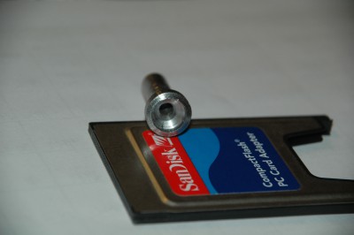

Mam to samo z tymi dyszami ceramicznymi (o tych tandetnych zaworach nie wspomnê ).
Robie je z srub 12.9, na tokarce wiertam otwór na 3mm, pozniej rozwiertakiem poszerzam otwór wlotowy do skosa na jakies 6mm, i ³ebke sruby staczam na 17mm aby to wesz³o w nakretke do pistoletu.
Tak to wyglada po tokarce :
http://desmond.imageshack....jpg&res=medium
A tu wersja uboga robiona na wiertarce sto³owej :rotfl:
Co do zaworów ja zmienilem na gazowe, mam je rok i czeka mnie wymiana :)

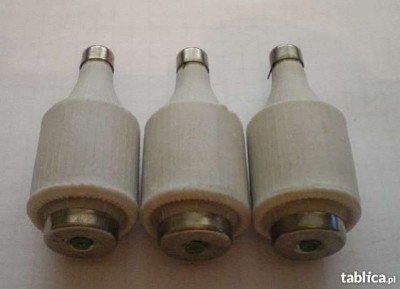

Witam.
Nie pro¶ciej dysze piaskuj±c± z bezpiecznika (Korka ceramicznego)zrobiæ ?
-ogólnie dostêpny
-ceramiczny
-gotowa konstrukcja

Nokia
Wys³any: 2012-03-10, 08:10
Sk±d: Silesia City Center
936 napisa³/a:
Witam.
-ogólnie dostêpny
-ceramiczny
-gotowa konstrukcja
Yhym pewnie :) A potem sobie go w dupe wsadzic ;) Do tego ta ceramika sie nadaje.
Widze ze nie mia³es z tym nigdy stycznosci.
PS. Twoja pomys³owo¶æ nie zna granic :)
Wys³any: 2012-03-10, 18:53
za to twoja z wk³adaniem bezpiecznika w du..pe mnie zadziwia :) :) :)
Ps. chodzisz tak po mie¶cie ?
Nokia
Wys³any: 2012-03-10, 18:58
Taka prawda, z byle syfu cuda nie ukrecisz.
Tyle w temacie kolego.

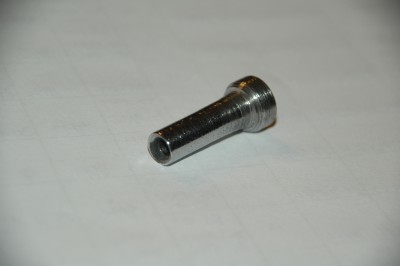

Nokia ,dysza wg. twoich wskazówek.
Moje maleñstwo da³o radê te¿ to wytoczyæ ,niby ¶ruba utwardzona ...
Da³em wiêkszy otwór ni¿ Ty ,zobaczymy ile to cacko wytrzyma .

Jak masz ma³y kompresor to nie ma sensu robic takiego duzego otworu, bo to wcale nie pojdzie. Beda duze straty na powietrzu a zero wykonanej pracy, no ale spróbuj.
Co to masz za tokarke ?
jarbia
Wys³any: 2012-03-14, 08:20
Hobbysta ,amator
Posty: 426
Sk±d: Wlkp.
Nokia . Ju¿ tak± ¶rednic± robi³em , bo te ceramiczna to po kilku piaskowaniach mia³a wiêcej . Tokareczka maleñtas tsa 16 czy jako¶ tam.
