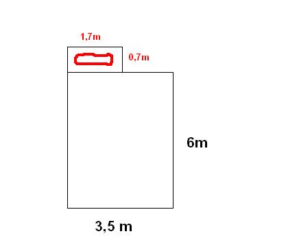

Witam. Mam problem. A mianowicie chodzi o to jak zabezpieczyæ kompresor(50l 2 t³okowy, napêdzany paskiem) przed tym, by nie zajecha³ siê od py³ów lakierniczych..
Mam jedno pomieszczenie(gara¿) i nie mam gdzie indziej go umie¶ciæ..
Garaz ma 6 metrów d³ugo¶ci na 3,5 m szerokosci. z ty³u dobudowana jest wnêka na ok 1,7 m szeroko¶ci, i ok 70 cm d³. I mam pytanie czy wystarczy jak pu¶ci³ bym folie lakiernicz± od gory do do³u os³aniaj±c tym kompresor znadujacy sie w tej wnece, a w tylnej scianie garazu wyci±³ jakie¶ lufciki ? Czy kompresor musi byc zabudowany p³ytami ? Prosze o pomoc. Z góry dziêkuje !
