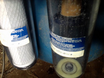

Odwadniacz z odolejaczem z wêglika spiekanego + wêglowy zaraz za sprê¿ark±
Plik ¶ci±gniêto 670 raz(y) 140.79 KB
