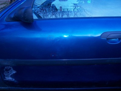

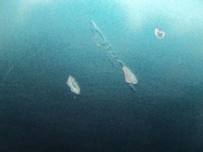

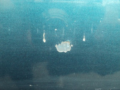

witam.chcia³bym prosiæ o fachow± pomoc z problemem na zdjêciach .co by mi by³o potrzebne jak co po kolei zrobiæ,nie mam zamiaru i¶æ z tym do lakiernika gdy¿ wierzê w swoje amatorskie mo¿liwo¶ci
.nie chcia³bym te¿ malowaæ ca³ych drzwi bo mam nadzieje ¿e to nie bêdzie potrzebne.chcia³bym aby kto¶ krok po kroku mi to wyt³umaczy³.szuka³em podobnego tematu ta w ¿adnym nie znalaz³em nic konkretnego tylko to ¿e to ju¿ by³o i poszukaj w innych tematach.proszê o pomoc

te odpryski zmatuj P120 naluz szpachle wykonczeniowa i wykoncz P320. potem daj podklad akrylowy. jak wyschnei zmatuj P800 - P1000 i prysnij baza . poczekaj az baza zmatowieje i bedzie sucha<max 12 godzin>. potem naloz klar. poczkaj az wyschnie i przepoleruj. <maluj wiekszy obszar niz ten odprysk>

a mo¿esz mi poleciæ jaki¶ tañszy szpachel wykoñczeniowy?mo¿e byæ podk³ad firmy NOVOL
protect370?w takim siwo ¿ó³tym spreyu?przy malowaniu podk³adem mogê sobie ta¶m± obkleiæ do okola?czy nie ma takiej potrzeby?ten szpachel to tylko tak± ma³± zaprawkê zrobiæ?troszkê wiêksz± ni¿ odprysk?i to wszystko papierem wodnym?

szpachla z novola. tez uzywam. mozesz obkleic ale znacznie wieksza powierzchnie. i nie maluj do tasmy . szpachla ma byc rowna z odprysakmi a podklad baza i klar ma byc wiekszy niz odprysk. wiesz o co chodzi?

Wszystko ¼le...Nie 120,tylko 120-180-240,ka¿dy nastêpny trochê szerzej,dopiero wtedy podk³ad,a je¶li nie przetrzesz siê do metalu,to mo¿esz go sobie odpu¶ciæ.Podk³ad w sprayu nie ma w³a¶ciwo¶ci wype³niaj±cych,tutaj pasowa³by podk³ad 2K,i prawdopodobnie oby³oby siê bez szpachli.Ale je¶li siê nie da,to szpachluj,ale szlifujesz na sucho,nigdy na mokro.

Zeby to zrobiæ tak jak nale¿y to nie obejdzie siê bez lakierowania ca³ego elementu - cieniowanie baz± i klar na ca³y element.
Jak nigdy czego¶ takiego nie robi³e¶ to bêdzie to wygl±da³o jak kupa- ju¿ lepiej zrobiæ zaprawki pêdzelkiem w tych miejscach.

tam gdzie s± kó³ka s± zadrapania.powiedzcie mi jak to wycieniowaæ po pomalowaniu?

uuu...ch³opie...jak mnie wzrok nie myli to te twoje drzwi to sa powyginane jak strzelba indiañska...Jesli tak to daruj sobie lakierowanie czegokolwiek bo to bez sensu...albo porob najzwyklejsze zaprawki albo daj to jakiemus fachowcowi zeby to mia³o rece i nogi. :tak:

Kolego tak "szczerze" to namawiam aby te "zadrapania" zlikwidowaæ za pomoc± ma³ego "delikatnego" pêdzelka + dorobiona baza w ilo¶ci 100ml. Nie "baw siê" w "malowanka" bo przy braku do¶wiadczenia wyjdzie tylko "ku..a" a nie "zaprawka" :nie:

1-szlifowanie ,szpachlowanie i wyrównanie ca³ej wgnioty (szpachla max 2mm)wczesniej wyprostuj ile siê da
2-dot±d baza oczywiscie wszystko matujemy i podk³adujemy
3-dot±d klar przygotowujesz wczesniej matuj±c np 800
potem lekkopoza obszar rozpuszczalnik docieniowania zmieszany z klarem (pozosta³osci z pistoletu)
dlaczego tak zaznaczy³em ,poniewa¿ czê¶ciowo zgubisz na listwie obszar lakierowania jak nie masz do¶wiadczenia bêdzie ³atwiej ale i tak zabawy troche jest musisz mieæ w miare pistolet albo umiejetnie operowac cynglem ¿eby nie zlaæ a tylko dobrze wypylic zw³aszcza cieniowana strefe

Bez obrazy ale nie s±dzê ¿eby kolega barteknawrocki by³ w stanie operowaæ gunem tak jak lakiernik , szczególnie je¿eli mnie wzrok nie myli to jakis metalic. Po jego naprawie te drzwi bêd± wygl±da³y jak kupa , bo ¿eby to mia³o rêce i nogi to trzeba je wyklepaæ i jechaæ od kantu do kantu heblem ¿e by z³apaæ p³aszczyznê .A wi±¿e siê to z cieniowaniem s±siednich elementów. A zeby to polakierowaæ to trzeba mieæ najpierw czym , czyli : kompresor , pistolet i miejsce.
