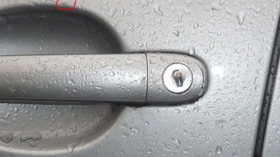

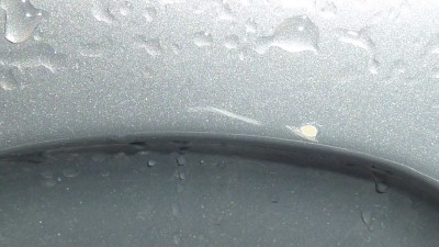

Ostatnio mia³em próbê w³amania do auta. Uszkodzono mi wtedy równie¿ lakier. Sa to ma³e uszkodzenia w dwóch miejscach - podk³ad raczej nie zosta³ uszkodzony a ni ocynk. NA pierwszym zdjêciu zaznaczy³em kolorem czerwonym uszkodzenie w skali klamki - widac ¿e jest to niewielkie. NA drugim zdjêciu pokazane jest uszkodzenie w powiêkszeniu - widac ¿e jest uszkodzona tylko warstwa wierzchnia lakieru a podk³ad nieruszony.
Nie chcê lakierowaæ ca³ych drzwi, ale chcia³bym jako¶ zabezpieczyæ jak najszybciej te ma³e uszkodzenia. Stwierdzi³em ¿e w zwi±zku z tym zrobiê jak±s zaprawkê we w³±snym zakresie. JAko, ¿e auto jest praktycznie nowe (6 miesiêczne) bez problemu mog³em kupiæ lakier zaprawkowy w sprayu oryginalny u producenta auta. MAm dwie puszki lakier i clar na wierzch.
Zdaje sobie sparawê, ¿e najlepsze jest lakierowanie pistoletem, ca³ego elementu itp, ale z racji tego ¿e to nowe auto nie chce mieæ zci±ganych tych drzwi lakierowanych ca³ych jak po nie wiadomo jakim wypadku i dlatego chce to za³atwiæ ori zaprawk± w sprayu. Dlatego prosze Was o odpuszczenie zbêdnych komentarzy w stylu ze tak siê nie robi, pomaluj pó³ auta.

Takie "uszkodzenie" to kolego najlepiej tylko jechaæ do mieszalni ,dorobiæ min. ilo¶æ tj.
100ml. i to uszkodzenie "delikatnie" zakropkowaæ ma³ym pêdzelkiem :tak: Pozdrawiam! :spoko:
ps. Sprayem tylko sobie "spieprzysz" te drzwi i to na wiele wiêkszym "obszarze" :tak:
