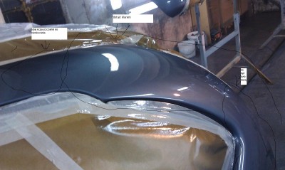

Witam, maluje zderzak który jest lekko przerysowany po boku (jakie 5cm) i nie chce malowaæ go ca³ego. Chce u¿yæ rozpuszczalnika do cieniowania. A moje pytanie brzmi. Jak miejsce w podk³adzie pomaluje baz±, nastêpnie trochê wiêkszy obszar poci±gnê bezbarwnym i.....
jak malowaæ tym rozpuszczalnikiem??? Czy miejsce gdzie bêdê malowa³ nim ma byæ zmatowione??? Tam gdzie bezbarwny zmaluje 1200 ale nie wiem jak sie wci±æ tym "wtapiaczem". Pomó¿cie. Z góry dziêkuje :) DRAKIVA
Wys³any: 2011-02-14, 22:26
Tak kolego miejsce musi byæ zmatowione i czyste i nie musi byæ to P1200,mo¿na szmatk± do matowania z u¿yciem pasty do matowania.Je¿eli tego nie zrobisz bêdzie widoczne przej¶cie w postaci odciêcia nowego lakieru który bêdzie otaczac brudny stary lakier
Powiniene¶ zakoñczyæ klarem trochê dalej ni¿ baz±,poprostu zostaw sobie trochê miejsca aby podprysn±æ tym rozpuszczalnikiem do cieniowania ale tylko na czysej wcze¶niej przematowionej powierzchni.Pamiêtaj,¿e wystarczy jedna warstwa-zapylenie,nie lej tego na po³ysk,bo jest rzadkie i pop³ynie.
Pamiêtaj o u¿yciu szmatki antystatycznej po ka¿dej warstwie bazy i przed po³ozeniem klaru bo bez tego bêdzie bida,chyba,ze masz super kabinê.Pozdrawiam ,powodzenia
poni¿ej masz przyk³ad
Plik ¶ci±gniêto 1637 raz(y) 94.21 KB
