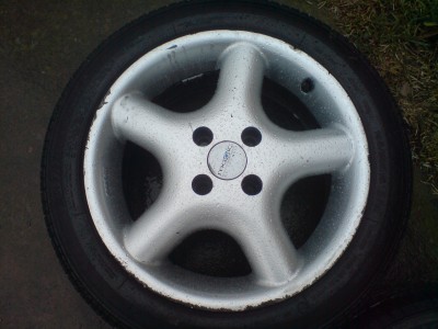

witam chce odnowic alumy tylko niewiem jak zeby by³o dobrze i niedrogo co jest potrzebne jak proponujecie?????

Taka sama technologia,jak przy naprawianiu blachy.Tylko nie zostawiaj odkrytego aluminium,bo tego nie lub,czarnieje (utlenia siê) jak w miejscach odbicia.Wyszlifuj je,ca³o¶æ podk³adem epoksydowym,potem akrylowy,srebro z grubym ziarnem (albo co tam chcesz),i bezbarwny.Nie szpachluj,jak s± du¿e ubytki(zw³aszcza na rantach),to lepiej oddaj do zak³adu,gdzie spawaj± aluminium,niech je uzupe³ni±.
Wys³any: 2011-02-12, 11:02
ubytki w sumie nie sa az tak wielkie,mysle ze szlifiereczka i na poczatek ciut grubszy papier doskonale sobie z tym poradza...to tak w ramach uzupelnienia...:)

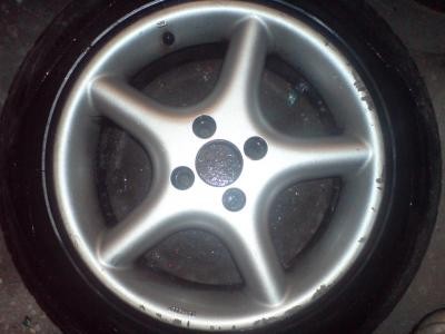

witam a czy przy tej alumie mam tak samo zastosowac ta sama technologie jak przy pierwszej???

Grze¶... A czym siê ró¿ni ta felga od tej poprzedniej?

Rózni sie ramionami.oki znam sie na zartach
a jak mozecie to napiszcie mi jak pokoleji odnowic felgi jakie papierki uzyc i podk³ady jaki pistolety .co wyszlifowania to jakie papierki pokojeji maja leciec a podk³ad epoksydowy novola czy jakis inny???bo to ma moj brat robic on ma raczke do malowania ja tylko musze jemu potrzebne rzeczy kupic.wiec prosze w punktach jak i co pokoleji.pozdrawiam

jak ma r±czkê to i g³ówke te¿ ma to powie ci co trzeba kupiæ. :D
ja robie to tak :
p60 >
p150>
p220>
p280>
podklad epoksydowy M/M podklad akrylowy>
p800 na mokro.>
baza>klar}

slawciu napisa³/a:
ja robie to tak :
p60 >
p150>
Troche za duzy ten przeskok. Nie lepiej byloby 80 - 120..?? :)

60 biore tyklo zadziorki a pozniej po calosci 150 i jest ok
obcy_69 masz racje
