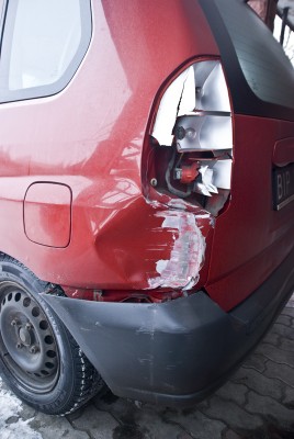

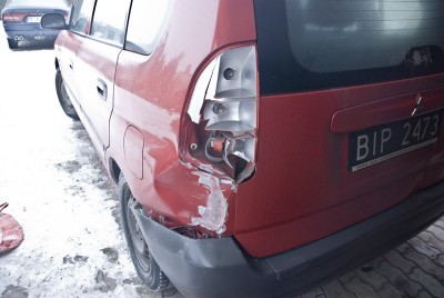

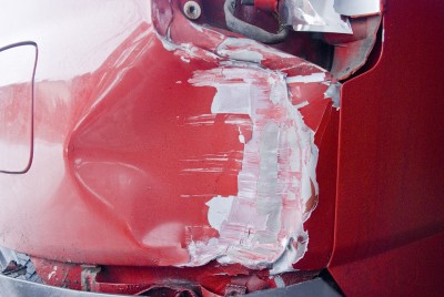

Temat blacharsko-lakierniczy interesowa³ mnie ju¿ od d³u¿szego czasu, jednak nigdy nie mia³em ani narzêdzi ani nikogo kto by mnie nauczy³ tego robiæ...
Moje przesiadywanie ca³ymi nocami na forum zacze³o sie od tego, ¿e nieszczêsnie pot³uk³em samochód. Zdjêcia poni¿ej.
Im d³u¿esz czytam forum tym mam wra¿enie, ¿e mniej wiem...
Otó¿ prosi³bym o ewentualna poprawe kolejno¶ci naprawy.
Po wielu godzinach studiowania forum widze to tak:
a)Wyprostowaæ i wyklepaæ b³otnik (mo¿e jakie¶ wskazówki, kruczki i sztuczki?)
b)rozszlifowaæ papierem (jakiej gradacji?)
c)ca³o¶c oczy¶ciæ czyst± szmatka z rozpuszczalnikiem silikonowym
d)na³o¿enie podk³adu epoxydowego
e)po wyschnieciu podkladu nanie¶æ szpachle, uformowac i zeszlifowaæ?
f)ponownie oczy¶cic
g)na³o¿yæ podk³ad Akrylowy
h)na³o¿yæ baze
i)na³o¿yæ klar
Sprê¿arka jak± mam to metabo 655/200 4.1Kw
Z góry dziekuje za pomoc.

Arafat napisa³/a:
Tak ..bez tego to sie nie obedzie. Ja niestety nie jestem blacharzem wiec w tej kwestii Ci nic szczegolnego nie podpowiem.
Arafat napisa³/a:
Masz maszynke oczywiscie../?
To mozesz zaczac nawet od 80 i stopniujac zakonczyc na przypuscmy 180-220.
Arafat napisa³/a:
Dokladnie ..antysilikonowym.
Arafat napisa³/a:
Tak jak piszesz..
Arafat napisa³/a:
Dokladnie..ale prawdopodobnie zdarzy sie tak , ze bedziesz zmuszony nalozyc kilka warst szpchlowki, wiec przed kazda nastepna rozszlifuj rysy maszynka, wydmuchaj i przetrzyj zmywaczem.
Arafat napisa³/a:
f)ponownie oczy¶cic
Zgadza sie ..
Arafat napisa³/a:
Na tym etapie nprawy sugerowalbym Ci...bys polozyl jedna warstwe podkladu EPOKSYDOWEGO, odczekal okolo 1 godz. Dopiero wtedy m/m poloz podklad AKRYLOWY..(epoksyd - ladnie odizoluje Ci laty, a poza tym zabezpieczy antykorozyjnie ewentualne przetarcia do golej blachy).. :)
Nastepne punkty to juz wiesz... :spoko:
