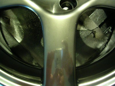

S± dwie mo¿liwo¶ci, lakiery GlassChrome, np takie:
http://fabrykabarw.webd.p...2&category_id=7
K³adzie siê je na ¶wie¿o pomalowane elementy akrylem czarnym lub bia³ym z PO£YSKIEM. Musi byæ idealny po³ysk, poniewa¿ w³a¶nie ten po³ysk bierze pod chrom a malowanie to praktycznie zapruszanie srebrnymi mikro drobinkami :) Moim zdaniem lepiej wychodzi na czarnym - powstaje efekt ciemnego chromu, po³yskuje bardziej ni¿ np na bia³ym. Sk³ada siê on z 2 komponentów: lakier chrom i tzw. mleczko. Lakierem chrom maluje siê (pruszy siê) delikatnie czarne pomalowane elementy maksymalnie dysz± 1.0 ok 4 cienkich warstw do uzyskania nale¿ytego efektu. Po wyschniêciu ok 12 godzin minimum (czym d³u¿ej tym lepiej wychodzi) k³adziemy mleczko. Mleczko to ciê¿ko siê k³adzie poniewa¿ jest dziwnie gêste i "strzela" w³ókienkami, tak¿e trzeba tak aby nie porobiæ pomarañczowej skórki ani zrobiæ zacieków, rozlewa siê 10 wolniej ni¿ klar :) Po ok min 6h k³adziemy na to klar. Mleczko to ma za zadanie "przekazaæ-odseparowaæ" po³ysk z czarnego/bia³ego po³ysku. Bez mleczka uzyskamy po prostu szary kolor. Po na³o¿eniu wychodzi co¶ takiego jak da³em w za³±czniku, malowa³em kiedy¶ takim cudem felgi :)
Koszta ok 250-300 za 1/4 litra - starcza na ok 2 x 4 szt felg 15=16"
Jest jeszcze duuu¿o lepszy efekt ale nie malowa³em czym¶ takim, za drogi interes :) Farby ok 1000z³ na same felgi a maszynka do malowania tego ok 50-60 tys z³ :) Ta technika nazywa siê Cosmic Chrome albo Hydro Chrome, ja to nazywam lej do upad³ego, bo po prostu siê na to leje i leje :)
Tak to mniej wiêcej wygl±da:

Plik ¶ci±gniêto 705 raz(y) 193.4 KB
