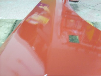

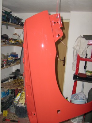

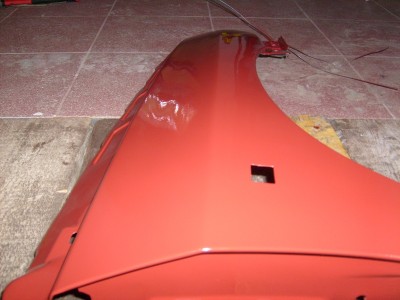

Wys³any: 2011-02-05, 12:25   Pierwsze lakierowanie Prosze o ocenê i porady.
Posty: 7
Sk±d: Be³¿yce (Lublin)
Witam wszystkich. Jestem tu nowy i nie wiem czy dobrze nazwa³em temat. Je¶li chodzi o lakierowanie to dopiero zaczynam przygodê w tym temacie. Wczoraj pierwszy raz mia³em w rêce pistolet lakierniczy i pierwszy raz k³ad³em lakier. By³ to akryl czerwony 2:1 jakiej firmy nie mam pojêcia. Odebra³em z mieszalni w ma³ym pojemniczku.
Wysz³o to tak jak w za³acznikach. Jest pomarañczowa skórka. Teraz moje pytanie, czemu mog³o tak wyj¶æ, pistolet to chinczyk AUARITA MP 500 jest to pistolet podobno lvlp dysza 1.3 Ci¶nienie 2 bary. Obstawiam ze pewnie za gêsty lakier, bo wydawa³ mi siê do¶æ rzadki jak doda³em utwardzacz i ju¿ nie dolewa³em rozpuszczalnika chocia¿ dosta³em w zestawie. Odt³uszcza³em ekstrakcyjn±, wiem ze to te¿ nie dobrze. Teraz czekam a¿ wszystko wyschnie dobrze, papierek 2000 i jazda potem ma³a polerka i powinno byæ oki. Prosze o porady jak lakierowaæ aby nie narobiæ znów a¿ takiej baraniny :/ na co zwracaæ szczególn± uwagê. Wiem ¿e do¶wiadczenie to podstawa, Ale wasze porady bêd± na pewno dla mnie bardzo przydatne. A kompresor to expo 110L Wiêc spokojnie ci±gnie ten pistolet.

heh jedni pytaja jak to robic,ty pytasz jak tego nie robic...w twoim przypadku poprostu zbyt gesty lakier,lub zbyt male cisnienie albo to i to:) w skrucie mowiac wszystko zalezy od gestosci i prawidlowego ustawienia pistoleta....ja proponowal bym probowac pomalowac kilka takich blotniczkow kazdy innym cisnieniem inna gestoscia itp i porownac i wyciagnac wnioski.wtedy w zaleznosci od oczekiwanego efektu nauczysz sie ustawiac pistolet itp a co do twojego blotnika to nie wyglada to wcale az tak zle,tymbardziej jak na 1szy raz...po przyszlifowaniu zetniesz troche ta "pomaranczowa skurke"jak ty to napisales i bedzie ok

Witam.
Tak mocno po ch³opsku komu¶ na pocz±tek:
- gêstszy lakier = wiêksza morka, rzadszy = mniejsza morka
- mniejsze ci¶nienie = wiêksza morka, wiêksze ci¶nienie = mniejsza morka
- wiêcej lakieru = wiêksza morka, mniej lakieru = mniejsza morka
- plus: szybko¶æ, temperatura, odleg³o¶æ pistola od elementu,..............
Najlepszy sposób to trening...
Ale spoko, bo na pierwszy raz i akrylem to naprawdê nie jest ¼le.
