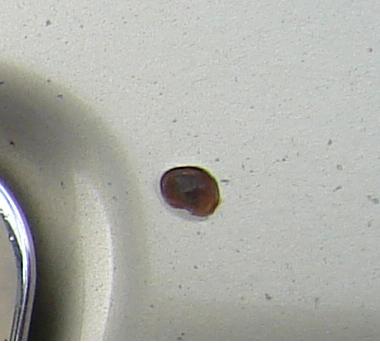

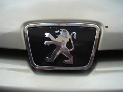

Witam, mozecie mi doradzic czy obejdzie sie z tymi odpryskami bez generalnego malowania maski? Czy mozna to punktowo zeszlifowac i potraktowac zaprawka? Czy lepiej juz bedzie calosc oddac w rece specjalisty i pomalowac caly element? jesli mozna samodzielnie mozecie doradzic jak najlepiej to wykonac?

Oczysc do czystej blachy . Zaszpachluj daj WASH PRIMERA zmatuj i kolorem prysnij . Prosze nie krytykujcie zrobilem tak duzy element jeden w jednym aucie z ciekawosci i trzyma 2 rok.

No to czary jakieœ...Bo na wash primera nie wolno k³aœÌ koloru,tylko podk³ad akrylowy,¿e o matowaniu go nie wspomnê :rozga: Kropen,a mo¿e zacz¹³byœ polecaÌ metody zalecane w refinishu,zamiast jakichœ znachorskich sztuczek?

Wiem ze tak nie mozna ale sprobowalem na jednym aucie zeby potestowac;D. nie kytykujcie blagam wiem zrobilem zle zeby przetestowac. Podkreslam ze wsztko trzyma. Bynajmniej narazie.

Skoro zaszpachlowales ..to co Ci daje ten kwas..?

Trudno cokolwiek w tej sytuacji doradzac. Lakierowanie calego elementu, to nie dosc , ze koszta...to jeszcze przy odsprzedazy mlaskaja , ze bity..
Z kolei taka punktowa zakropka to jak czyrak na tylku..
Z dwojga zlego - po oczyszczeniu , zakropilbym tak zwana zapalka. :x:
PrzecieÂż ta maska jest caÂła w odpryskach, popatrz sobie dokÂładniej.
Jak przeszkadza tylko ten odprysk to
obcy_69 napisał/a:
Ale raczej skÂłaniam siĂŞ do lakierowania maski.

Setop napisał/a:
Setop napisał/a:
Piszac tak, chyba nie mial na mysli calej maski..?? a raczej tego najwiekszego czyraka.
Nie wyobrazasz sobie chyba , ze moglby sobie samodzielnie poradzic chocby z zaprawka ..w dodatku takiego koloru..??

jesli zalezy na fachowej naprawie odpryskow to cala maske,jesli tego jednego to odprysk jest w takim miejscu ze mozna by zrobic zapraweczke i przecieniowac bez sladu,ale to juz w miare kumaty malarz:D ale ja bym j/w kupil sobie sete farby zapaleczka i porobil zapraweczki gdzie trzeba:P

Oczywiscie mozna polakierowac cala maske..
Ale idac tym tokiem myslenia..to sie okaze , ze i zderzak jest zbity i blotniki przednie...
a bardzo prawdopodobne, ze przednia czesc dachu.
