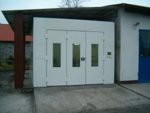

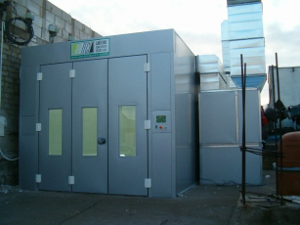

Czy kabina lakiernicza moze stac pod go³ym niebem na dworzu?

nie moze, musi byc zadaszona

Sugerowa³em sie tymi zdjeciami. czyli rozumeim ze potrzeba zadaszyc j± tak jak na tych zdjeciach
Plik ¶ci±gniêto 3841 raz(y) 80.3 KB
Plik ¶ci±gniêto 3841 raz(y) 81.73 KB
Wys³any: 2010-12-13, 15:26
Musisz zadaszyæ. Inaczej woda z opadów bêdzie w ¶rodku, a ¶nieg zgniecie dach.
... i przypominam ze wbrew obiegowym plotom i rozpowszechnianym przez niektórych dostawców dyrdyma³om ... ustawienie komory lakierniczej na zewn±trz wymaga pozwolenia.

Te¿ siê zasugerowa³em fotkami bez zadaszeñ mój b³±d :/
