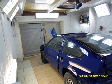

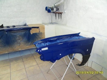

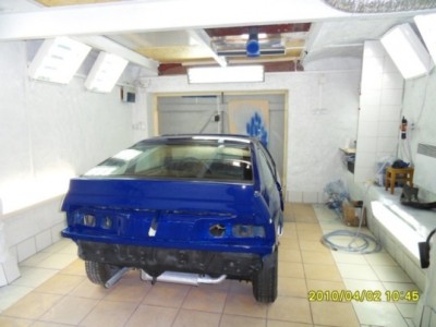

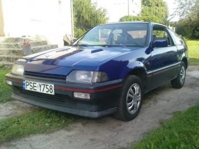

Wys³any: 2010-12-03, 09:25   Ca³owciówka HONDA CRX,moje pierwsze malowanko !
Posty: 70
Zanim podjo³em siê tego wyzwania zakupi³em ODPOWIEDNI sprzêt i stworzy³em ODPOWIEDNIE warunki do lakierowania,a wcze¶niej 2-lata maglowa³em teorjie. Ten post tyczy siê g³ównie do pocz±tkuj±cych ,którzy my¶l± ¿e ¿arówka setka w gara¿u i kompresor 24-litry wystarcz± :cool:

Warunki stworzy³e¶ sobie dobre masz tam jak±¶ wentylacje .Wygl±da ¿e robota ok ale przyda³oby siê wiêcej fotek z bliska i nie poda³e¶ jakich u¿y³e¶ materia³ów .

wygl±da to jak w kabinie nie¼le ile cie wysz³o to pomieszczenie daj wiecej fotek wiekszch i opisz czym lakierujesz i materia³y

i od tego powinno siê zaczynaæ, tak trzymaj :spoko:
jakie masz wymiary pomieszczenia i ciekawi mnie to o¶wietlenie? co to za oprawy? podaj link :)

Pomieszczenie ma wymiary 4m. na 6.5m,oprawy o¶wietleniowe to takie zwyk³e sufitowe ,robi³em pomieszczenie z tego co mia³em,wentylacje zrobi³em z 5-ciu wentylatorów promieniowych ,wyjêtych ze starych pras prasowalniczych,ka¿da o mocy 550 watt,wydajno¶æ powietrza "niemam pojêcia" jak siê je za³±czy to czuæ ruch powietrza nie z³y ,ogrzewanie mam elektryczne nagrzewnica 6000watt,to moje hobby,wiêc lakierowañ nie mam du¿o na honde crx dawa³em baze profixa,bezbarwny nowol 505 (kicha),podk³ad te¿ profixs,nad lakierni± jest jeszcze drugie pomieszczenie gdzie stoi kompresor, samego kabla posz³o 150 metrów ,ogólnie siê troche zrazi³em,do lakierowania,bo to ciêzka praca,materja³y drogie a ludzie najlepiej chcieli by ZADARMO,mam dobr± prace,wiêc nie musze siê poni¿aæ i robic za friko,ale od wiosny chcem wróciæ do tematu,bo tyle pracy i serca w³o¿y³em w to pomieszczenie,szkoda ¿eby z³u¿y³o tylko za "gara¿",co do pytania ile mnie te pomieszczenie wynios³o,ciê¿ko ocenic bo wszystko robi³em sam,materja³y z odzysku,odkupywane za ma³e kwoty.

Kolego gratuluje zaparcia przy "budowie" :tak: Mi³o jest popatrzeæ na takie czyste i o¶wietlone pomieszczenie :tak: Co do lakiernictwa to proponuje "i¶æ do przodu ,ma³ymi krokami" :tak: Z czasem bedzie tylko lepiej! :tak: Pozdrawiam! :spoko:

Mi tez siê bardzo podoba i pomieszczenie i malowanie Pomieszczenie z tego wzglêdu iz mam bardzo zbli¿one plany i jestem w trakcie realizacji Powiedz mi tylko czy te p³ytki kupowa³e¶ Czy tez mia³e¶ z odzysku Ile cie kosztowa³y na taki metra¿ (bo mam prawie identyczny) A co masz na ¶cianach?

P³ytki kupowa³em,by³a promocja w Jasamie,zap³aci³em jakie¶ 18 z³ za metr kwadratowy,¶ciady s± pomalowane farb± olejna,ale s³abo przez to oddychaja,wa¿ne jak k³adzie siê p³ytki ¿eby braæ dobry klej i nie wje¿dzaæ autami po 2-dniach,klej utwardza siê do 30dni :tak: ja miesi±c odczeka³em,i warto by³o bo p³ytki siê trzymaj± jak trza.

Witam ,fotki REXA to chcesz takie jak ju¿ by³ gotowy ? pomieszieszczenia niebêde teraz fotografowa³ bo pora roku temu nie sprzyja,i narazie ¿adnych lakierowanek tam nie robie ,czekam do wiosny,a narazie stoi tam moja Prelude.

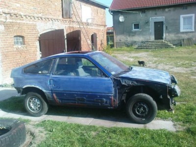

te¿ bym chcia³ zobaczyæ rexa przed i po malowaniu.

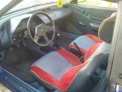

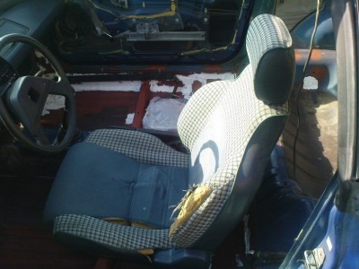

Crx by³ przezemnie ca³kowicie odresturowany ³acznie z tapicerk±,kompresory ma dwa spiête razem ABAC,ka¿dy 50lit. plus zbiornik 50lit. czyli tak jak bym mia³ 150 lit.

Robota niezla a zdjecia tej twojej kabinki to bys wstawil jakies lepsze i powodzenia :spoko:
