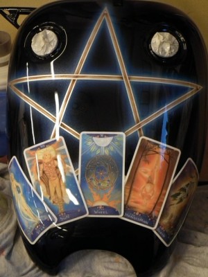

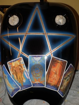

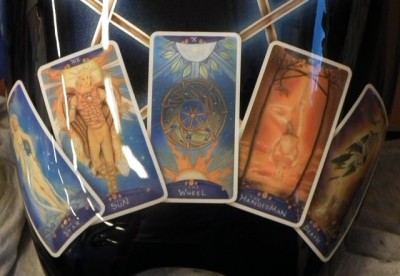

Wysłany: 2010-11-21, 14:33   Dawno nie wstawialem bo dawno nie malowalem hej...
Pomógł: 6 razy
Harley D dla Wiedzmy hej...
Pedzel-Aero
Plik ściągnięto 104 raz(y) 64.77 KB
Plik ściągnięto 112 raz(y) 58.12 KB
Plik ściągnięto 97 raz(y) 67.17 KB

fajny motyw :spoko:

dobre :D

Sie ciesze sie, ze sie podoba sie
