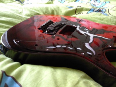

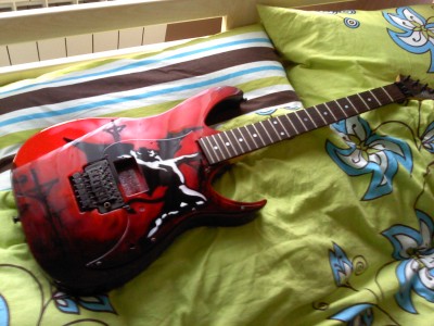

mam pytanie: jak sie zabraÂłeÂś za gitare?? W sensie czy jÂą szlifowaÂłeÂś na poczÂądku i poÂłoÂżyÂłes podkÂład czy malowaÂłeÂś na gotowym i jaki clar do tego??

Gitare na samym poczatku zeszlifowalem zeby uzyskac mat pozniej polozylem podklad, nastepnie malowalem grafike (bazy samochodowe lechlera) i na to klarlak samochodowy nie pamietam juz jaka marka. ogolnie efekt zadowalajacy i wiem ze gitarka smigala pare koncertow nawet na allegro byla i zadnych uszczerbkow nie miala. pozdro
