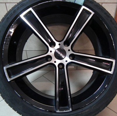

Sebastian777
Wys³any: 2011-02-12, 21:42
Dziêki za odp.
To wcze¶niej zdjêcie jest nie moje. Aktualne jest teraz widoczne. Co do tych warsztatów... w³a¶nie w takim zak³adziku by³em i woleli siê tego nie podejmowaæ. Tak szukam do tej pory. Zreszt± oceñ sam.
Plik ¶ci±gniêto 443 raz(y) 1008.73 KB
momo black strike 18"
Plik ¶ci±gniêto 339 raz(y) 1008.73 KB
³ysy73
Wys³any: 2011-02-12, 22:08
Posty: 978
Seba....:
Ja tu nie widzê jakiej¶ wielkiej tragedii.
Felgi jak felgi...
Powiem wiêcej: je¶li dobrze widzê i dobrze mi siê wydaje to byæ mo¿e nawet odpu¶ci³bym sobie ich napawywanie bo te ³opaty s± chyba wy¿sze od rantu felgi - wiêc chyba wyda³oby rozszlifowanie tego wszystkiego. Nie wiem czy na pewno, ale wg. fot takie wizje mi przychodz± do g³owy.
Sam malunek to ¿adna tragedia - choæ roboty jest. Najwiêcej przy nadaniu "jakiego¶ po³ysku" dla aluminium przed klarem aby wygl±da³o to jak najbardziej oryginalnie. Jest to wykonalne, ale i czasoch³onne.
{Powy¿ej fota któr± wklei³em to felgi malowane przeze mnie. Fabrycznie by³y niklowane - CA£E. Ile czasu zajê³o mi zmatowanie niklu aby pod klarem nie by³o nieregularnych rys to ju¿ nie pamiêtam. Ale pamiêtam, ¿e samo oklejanie 4 sztuk zajê³o mi ponad 4 godziny :) }
Tak¿e zrobiæ siê da. Zajmie to tyækê czasu - ale nie a¿ tak wiele - ale siê da.
Musisz chyba poszukaæ kogo¶ z niezadu¿ym zak³adem - bo du¿ym siê nie chce bawiæ w takie pier...³y. Mo¿e kogo¶ kto robi motory? Nie wiem ale poszukaj, bo z pomalowaniem blisko ori nie ma problemu. Problemem mo¿e byæ tylko wygospodarowanie komu¶ na to czasu, b±d¼ znalezienie kogo¶ kto nie pu¶ci Ciê za takie zabawy z torbami.
Powodzenia.
